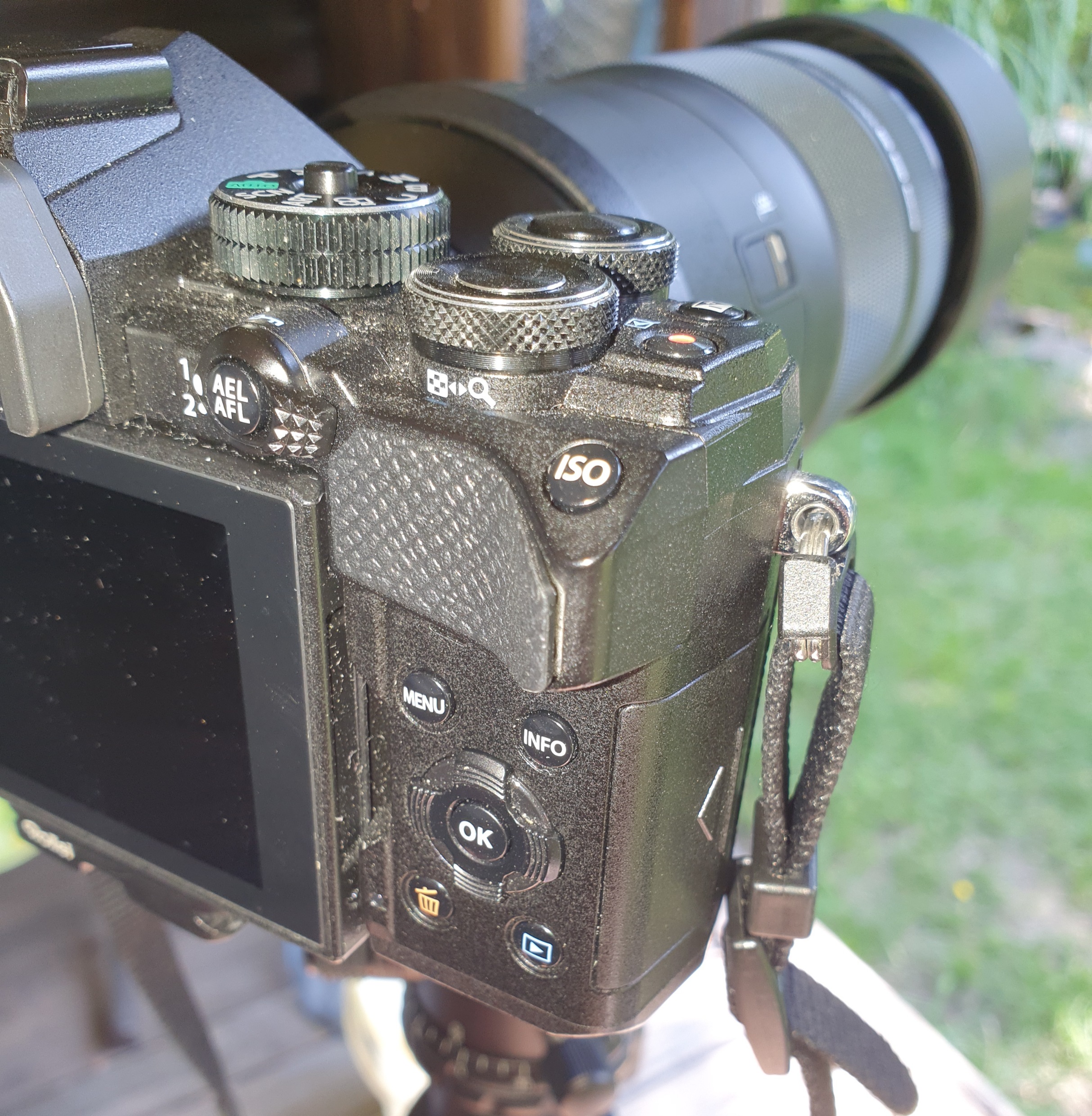

Ich habe im Forum schon so viel davon gelesen, ich habe aber nie daran geglaubt, dass es auch mir passieren könnte: Eine Ablösung der Belederung an einer meiner Olympus-Kameras. Jetzt hat es mich nach ein paar Monaten erwischt und ich kann angesichts des Designs, der Wahl der Materialien und der Verarbeitung nun auch nicht glauben, dass es nur mich erwischt - es müsste irgendwann mal eigentlich alle Benutzer der E-M5III erwischen.
Es betrifft die Daumenablage, d.h. die Stelle an der Rückwand der Kamera, an der man mit Vertrauen im Normalfall seinen Daumen ablegt. Da hat Olympus wohl aus Gründen des Komforts und des schönen Scheins in eine Vertiefung eine nette Platte aus Kunststoff eingeklebt in der Hoffnung "das hält ewig!".
Diese Vertiefung ohne Platte sieht man in nachstehendem Foto.
Dort wird die arme Platte durch die konstruktive Formgebung zu zwei Biegungen gezwungen, siehe nächstes Foto.
Die erste (relativ moderate wegen eines großzügig gestalteten Radius') Biegung ist ok und geht nach oben, aber eine zweite Biegung am Ende der Platte müsste auf kurzem Weg scharf mit kleinem Radius nach unten erfolgen, um konsequent der beginnenden Rundung an der Kante der Halterung zu folgen, sonst bliebe der Daumen immer am scharfen, gerade gestreckten Ende hängen, weil, wenn es gerade ist, das Ende der Platte aus der Vertiefung schaut (Anschneiden/Abschrägen der Platten-Kante ist nicht ausreichend). Das macht der Daumen ein paar Mal, das wird dem Bediener der Kamera lästig, es stört ihn, lenkt ihn ab und nach einiger Zeit löst sich ausserdem die Platte zuerst an dieser Stelle von der Unterlage; das geht immer weiter und zuletzt wird es dem Fotografen zu blöd und er löst die ganze Platte aus der Vertiefung.
Dabei stellt er fest, dass erstens die Platte aus einem relativ starren Kunststoff besteht, der generell keine Biegungen mit kleinem Radius mitmachen will und dass zweitens der Kleber gar nicht ganz fest, bzw. hart geworden ist, sondern von seiner Natur her weich-elastisch geblieben ist.
Abhilfe ist nötig. Ich habe die Kunststoffplatte ausser Dienst gesetzt, den ganzen weichen Kunststoff-Kleber aus der Vertiefung herausgepult, mit sehr wenig Ethanol sauber gepinselt und gewischt, aus einem dünnen, weichen Leder aus einem alten Smartphone-Etui eine entsprechende Form ausgeschnitten und mit einem 2-Komponenten-Harz-5min-Schnell-Kleber füllig in der Vertiefung wieder angeklebt. Das Ergebnis sieht aus wie in nachstehendem Foto gezeigt.
Es sieht gut aus, das Gefühl echten Leders ist toll und die Freude am Fotografieren mit Olympus ist wieder zurückgekehrt. Ich hoffe, ich konnte vielleicht anderen etwas helfen und grüße, Hermann

Bei meiner PEN-F war das auch so, dass die Daumen-Ablage sich ablöst. Eher war das so, dass das Gummi sich dehnte und sich selbst herausdrückt.
So habe ich es beholfen:
  • Gummi abgenommen
  • Rest vom Klebepad rausgerubbelt
  • Gummi mit Cutter maßgerecht geschnitten, d.h.: das "gewachsene" Stück weggeschnitten bis das Gummi in die Mulde passt
  • Kleber, ähnlich wie Pattex aufgetragen, antrocknen lassen und dann das Gummi fest in die Mulde reindrücken
Hält bis heute noch
Viva la Pen-F!
Das Positive sehen wir: In jedem steckt ein Handwerker, man muss sich nur trauen 🙂
https://www.oly-forum.com/topic/31149-sanierungsfall-daumenablage-bei-der-e-m5iii/#findComment-445922
(es) war so, dass das Gummi sich dehnte und sich selbst herausdrückte
Ja, so fing es bei mir auch an - vermutlich bleibende Dehnung/Längung, vermutlich durch die Wärme des Daumens. Abschneiden/Abschrägen des Endes war keine Lösung, denn die störende Kante kam immer wieder hoch. Bei mir war es definitiv (steifer) Kunststoff, kein Gummi.

Hallo Hermann, schon mal was von Sugru gehört, damit kann man an Kameras phantastische Dinger/Teile anbringen, anformen. Bei meiner Pen-F die gelöste Daumenhalterung etwas größer und griffiger, bei meiner M10 den kl. An-Ausschalter vergrößert, dass er mit dem Daumen bequem umzulegen ist ohne die Kamerahaltung zu verändern und, und, und
Google mal "Sugru". Am besten ist nicht das Family Zeug, sondern die Standard Version, braucht zwar 12-24 Std. zum aushärten, erfüllt aber dann klaglos seinen Dienst. In grau, Schwarz, weiss und anderen Farben erhältlich.

Bei der E-3, xz-2 und der EM-1 hatte ich auch das Problem mit sich ablösenden Belederungen. Die alten Gummiteile wieder anzukleben funktioniert nur weniger gut, weil das Gummi, oder was auch immer es ist, aufquillt und nicht mehr passt und sich immer wieder rausarbeitet. Ich habe mir ähnlich wie von Pit beschrieben beholfen. Sieht aber nicht so schön aus. An der XZ-2 hab ich wie Hermann ein Stück Sofaleder zugeschnitten. Das war optisch ok. An meiner Pen F hat sich vor 2 Monaten die Daumenauflage verabschiedet. Hier habe ich keine Kompromisse gemacht und mir bei Viadavinci das Original incl. 100%ig passendem Klebepad gekauft (die sind bei mir um die Ecke aber versenden natürlich auch) und zu Hause angebracht. Ist wieder wie neu und hält wieder für ne ganze Zeit. Auch bei meiner intensiven Nutzung.

So, nach knapp 2 Jahren fängt auch bei meiner M5-III die Daumenauflage sich von rechts an leicht zu lösen.
Werde ich nun noch innerhalb der Garantie einschicken.
Hat hier denn jemand schon eine Langzeit-Erfahrung wie das dann reparierte hält?
https://www.oly-forum.com/topic/31149-sanierungsfall-daumenablage-bei-der-e-m5iii/#findComment-448879
Moin, hab mir Klettband selbstklebend 3m x 30mm auf Rolle für 3 Euro gekauft und das Flauschband etwas zurechtgeschnitten und aufgeklebt. Schwielen gehören jetzt der Vergangenheit an👍 Ansonsten ist die M5 III super robust.
