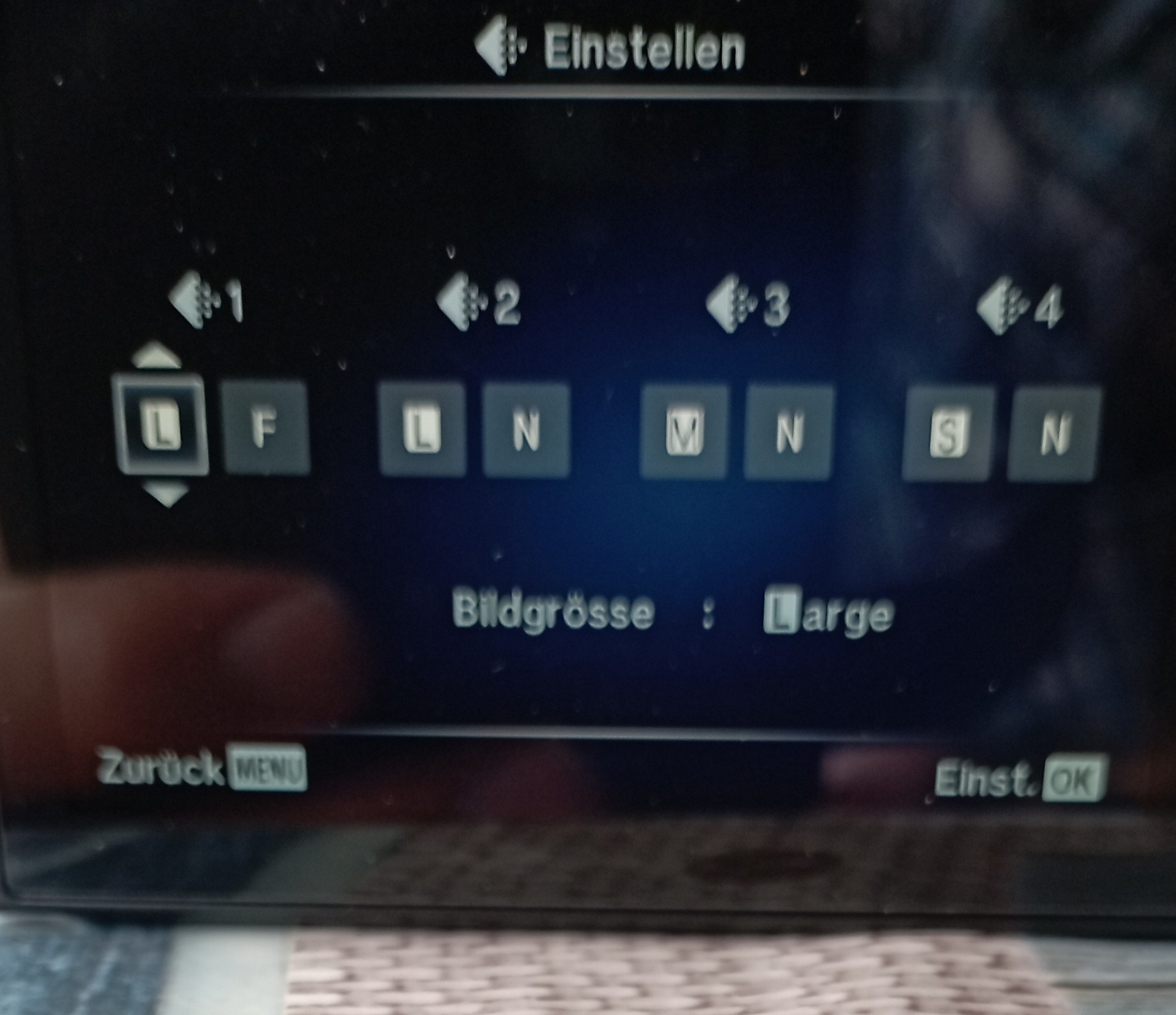

Ja, aber L/SF geht halt nicht, nur L/F.
(mein Smartphone kann nicht besser fotografieren, aber man kann es sehen denke ich).
Aber ist egal, ich habe jetzt so lange so fotografiert, soo groß wird der Unterschied nicht sein, ich könnte ja auf RAW gehen. Nur seltsam, erstes Modell M 10, Firmware 1.2.

vor 7 Minuten schrieb Skymann1:
Firmware 1.2
Und auf die letzte Version 1.4 updaten. Die verbessert u.A. auch die Stabi-Funktion/Zusammenarbeit bei Objektiven mit IS (und sicher auch noch undokumentierte Bugs). Die 1.4 ist zwar auch schon viereinhalb Jahre draußen, aber immerhin neuer, als die 1.2 von 2014…

Hatte ich gestern im OT zum 12-45mm schon gezeigt, wenn man den Anweisungen der BDA folgt, kommt man zum selben Ergebnis, wie @Oggoes nochmal bildlich dargestellt hat. Anbei auch ein Screenshot der FW Versionen zur M10 und der Link auf die Update Listenseite von Olympus/OMDS

Oggo,
Danke, jetzt hat es geklappt. 😊
Mal schauen ob man am PC den Unterschied sieht.
Guard/Landus, versuche ich zu Hause űber den PC, bin in Urlaub und die WLAN Verbindung hier ist nicht stabil.
DANKE!
