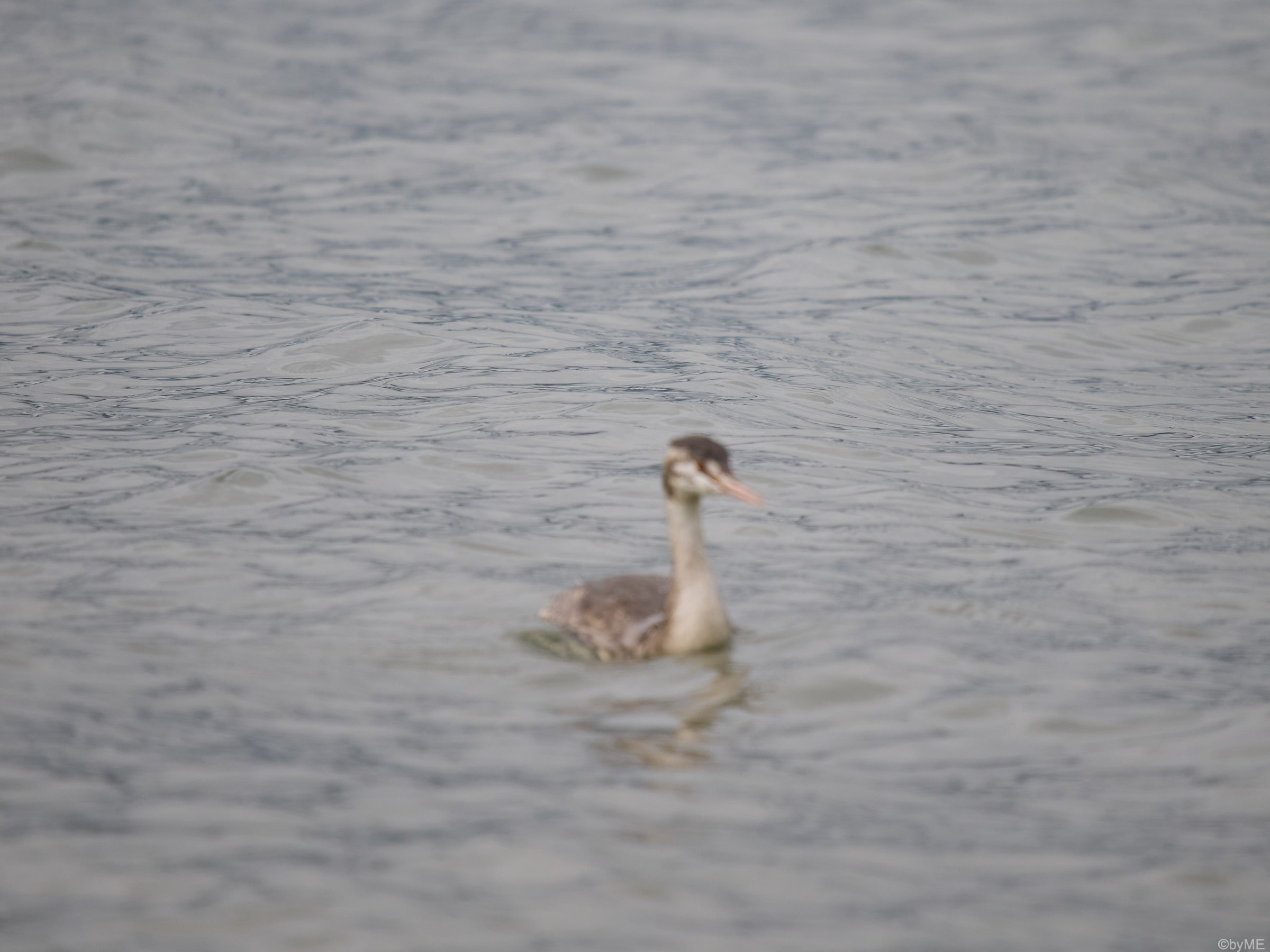

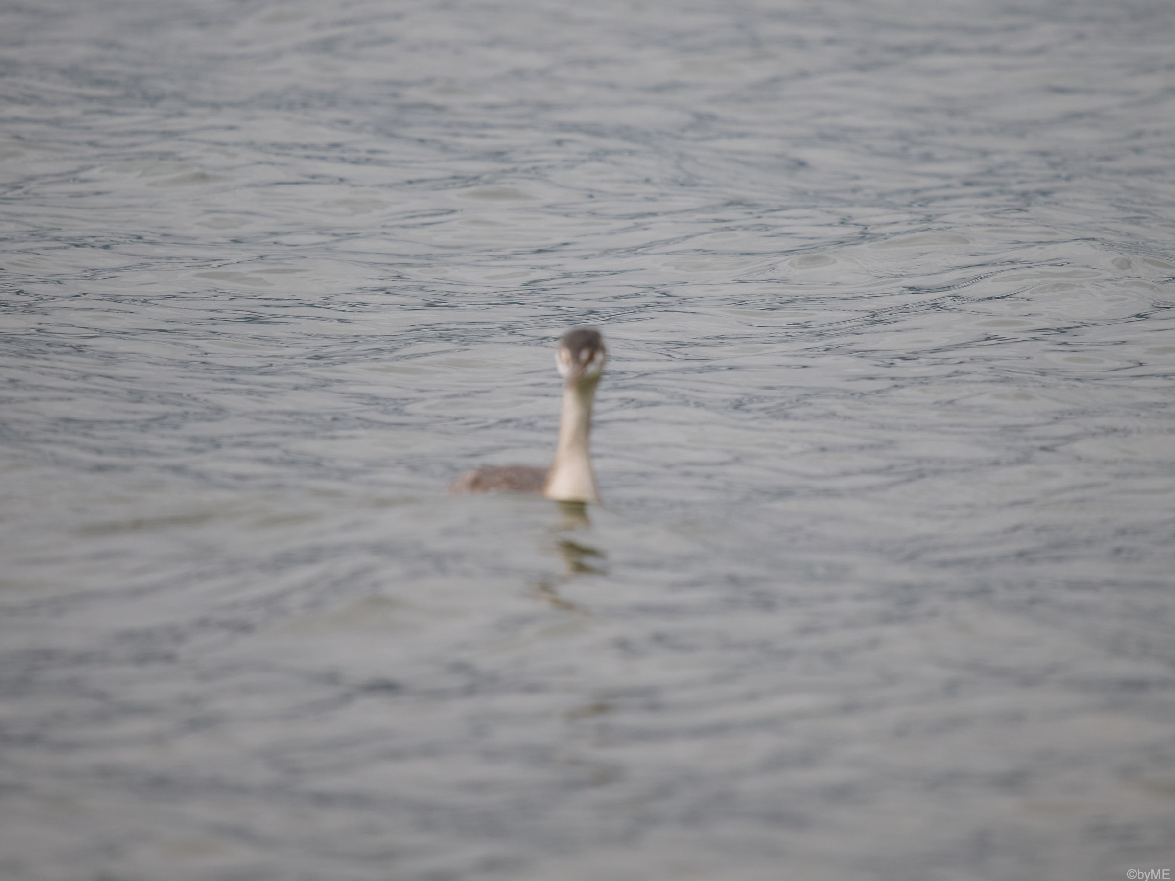

Heute war ich kurz am See mit 2 sehr unterschiedlichen Systemen für Vergleiche. Mit meiner OM1m1 und dem 150-400, dann noch mit einem andern System, aber das ist jetzt nicht das Thema und wäre auch Äpfel mit Birnen oder so...
Am See hatte ich das Glück, einem jungen Haubentaucher der wenig scheu zeigte, beim jagen am Ufer zuschauen zu können.
Die gezeigten Bilder sind Ausschnitte aus Serien von 10- 30 Bildern.
Sämtliche Bilder mit dem 150/400  Iso 320 1/1250-1/1500, f4.5  200mm-400mm
Auch bei der nächsten Serie war der grüne Fokuspunkt immer auf dem Kopf.
Bei der folgenden Serie habe ich mich dann schon geärgert weil beim eigendlichen "Kampf" mit dem Fisch nichts scharf war.
zum Beispiel hier. Da bin ich mir aber nicht so sicher wo der Fokuspunkt wirklich war. Und ja der See läuft aus......
Ich bin leicht ernüchtert.

Das Problem hatte ich heute vomittag auch bei einem jungen Haubentaucher an einem Fluss. Gefreut, dass das Tier mal nicht so scheu war und man näher rankommt und er auch am Fische Jagen war. So nah wie du bin ich allerdings leider nicht herangekommen.
Allerdings war bei mir das Licht deutlich schwieriger als in deinem Beispiel. Teils seitliches Licht und immer wieder Schattenbereiche. Ich glaube ja fast, dass der starke Kontrast mit dem weißen Gefieder und dem schwarzen Kopf beim Jungtier dem AF Probleme bereitet. Zumindest wenn noch verbunden mit kompliziertem Lichteinfall. Etliche waren nicht am Kopf scharf sondern eben weiter hinten. Allerdings hatte ich keine völlig fehlfokussierten Aufnahmen, wo der AF irgendwo auf das Wasser scharfgestellt hatte.
Und das kann bei einer Verschlusszeit von 1/1600 eigentlich nicht sein. So schnell bewegt sich jetzt der Haubentaucher auch nicht.
Andererseits war eine ganze Serie in schwierigem Gegenlicht vor hellem,grünem,goldenen Hintergrund von einem Komoran scharf, der aber leider doch deutlich zu weit weg war. Da fragt man sich immer woran es liegt.... . Das hat auch die neue Firmware leider nicht verändert. Leider gehe ich davon aus, dass es für die OM1 kein weiteres AF Update mehr geben wird. Demnach müssen wir mit einem manchmal ungewissen AF Verhalten wohl leben.
Junger Haubentaucher/ Young grebe
Auch von dem Bild hier hatte ich etliche, wo der AF trotz Anzeige auf das Auge, weiter hinten scharfgestellt hatte und das obwohl der Haubentaucher beinahe völlig ruhig im Wasser war und ich zudem meinen Ellenbogen am Oberschenkel abgestützt hatte. Das sollte einfach nicht sein... Mit dem 150 - 400 bei 560 6.3.
bearbeitet von Schiebi
