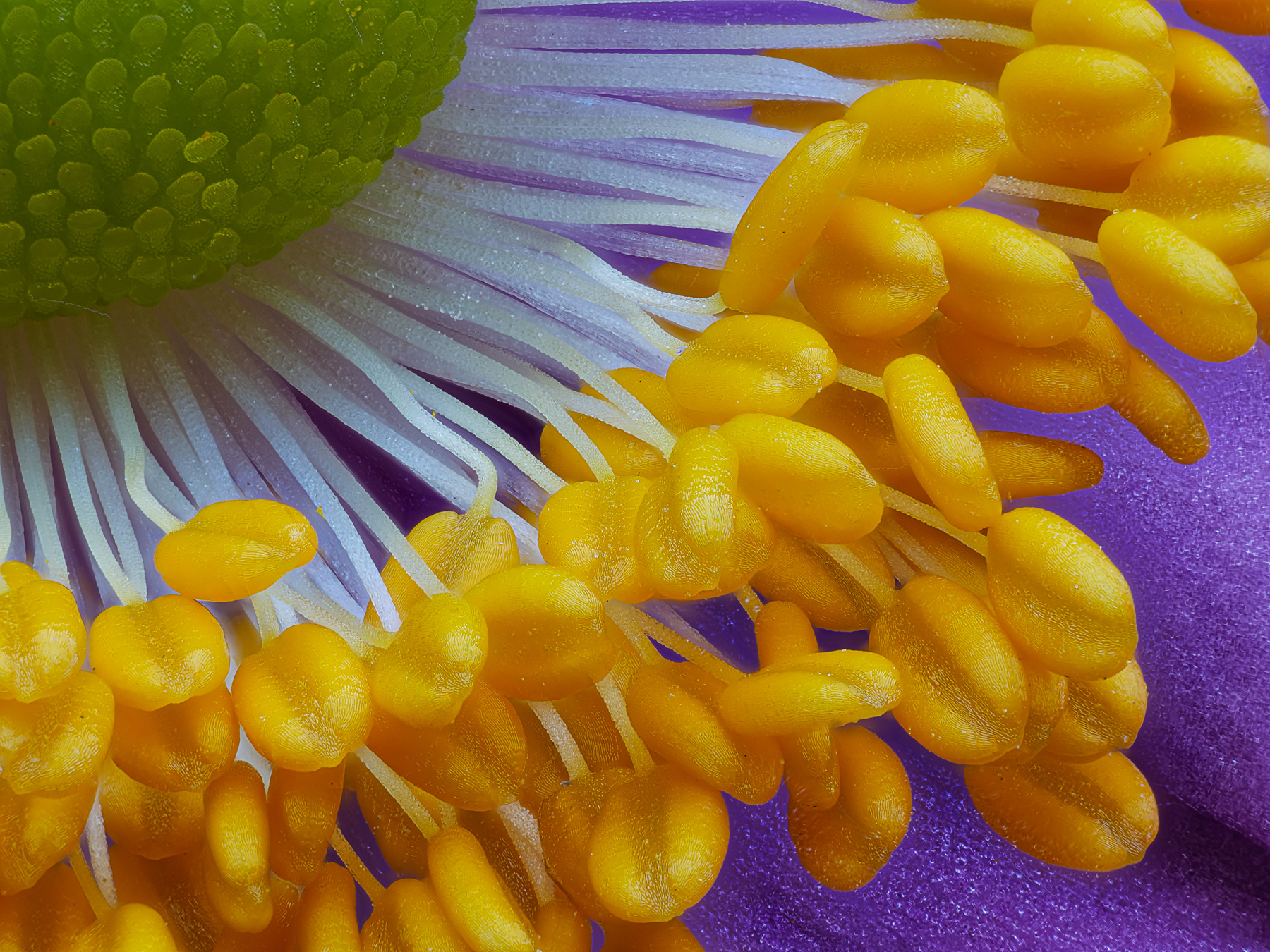

  • Hier noch ein Beispiel..... 01) "01c_Anemone hupehensis" Herbstanemone, Detail, Outdoor 02) Camera: G9 03) Lens: Olympus Macro 60mm+MC20 Telekonverter+Raynox 250 04) Magnification: 4,3:1

01) "01c_Platycodon grandiflorus" Ballonblume
02) Camera: G9
03) Lens: Olympus Macro 60mm+MC20 Telekonverter+Raynox250
05) Lens Settings: 1/30 sec.
06) Processing: LR, Helicon Focus, PS CC
07) Lighting: natural Light
08) Steps: Fokus-BKT, 166 pictures
09) 22.09.2020
bearbeitet von bernardo

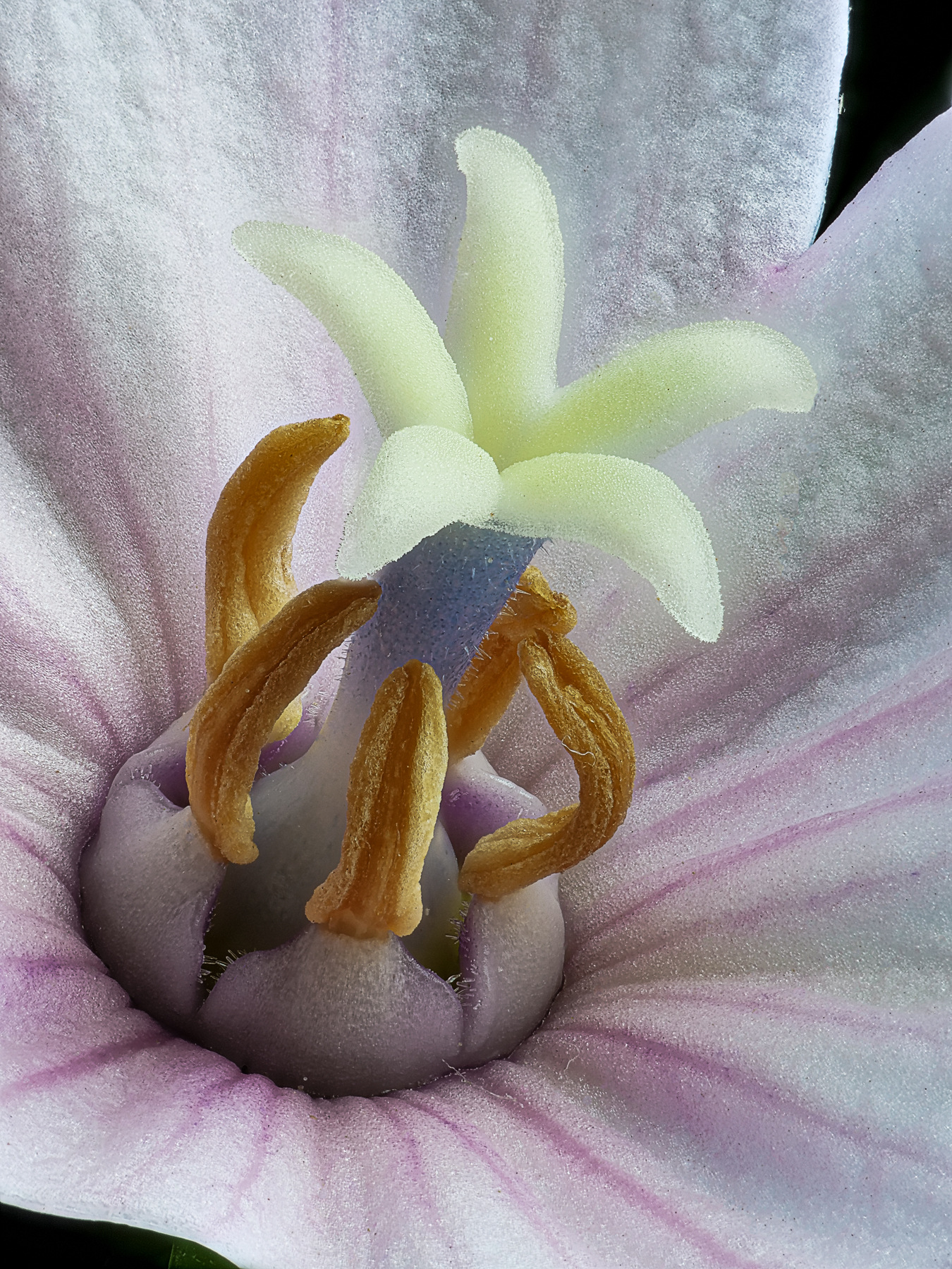

02) Camera: G9
08) Steps: Fokus-BKT, 342  pictures
09) 23.09.2020

Hallo Bernardo,
zwei überzeugende Beispiele, die für die Verwendung der Kombination m 60 + MC-20 sprechen.  Da sich alle notwendigen Teile in meiner Sammlung befinden, verleitet mich die Qualität der Bilder mit dieser Kombination zu experimentieren.
Danke! Kunz
