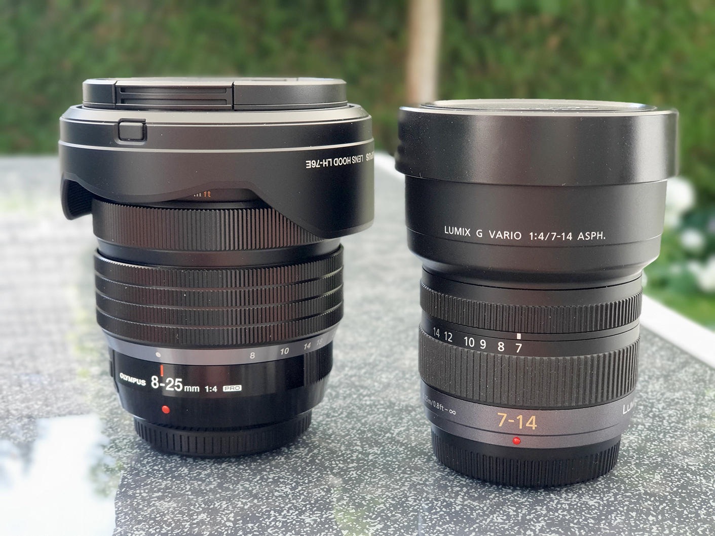

Ist das Lumix 7-14 nicht deutlich kürzer als das 8-25? Grad in Nahbereich machen da 3cm weniger schon einen deutlichen Bildunterschied. Da müstest man vl. den Testaufbau an der Frontlinse ausrichten und nicht an der Sensor Ebene?
Die Sensorebene ist schon richtig, die Naheinstellgrenze bezieht sich ja immer auf Entfernung zum Sensor und nicht zur Frontlinse meine ich…
Gerade eben schrieb mchomer:
hier gings NICHT um die Naheinstellgrenze sondern um den Bildwinkel
