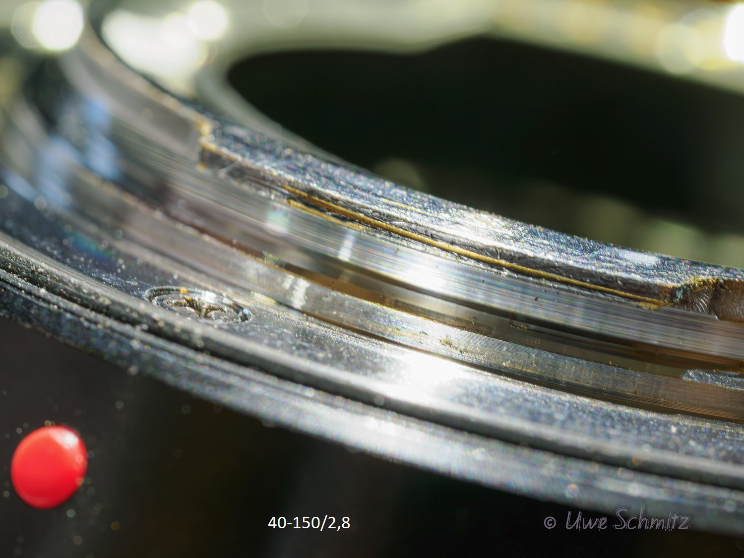

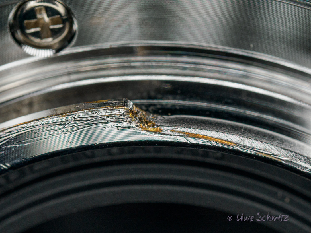

hallo,
jetzt habe ich mir auch mal die Mühe gemacht, mein 100-400 (weiße Göttin hab' ich net) mittels Macrofotos zu überprüfen: das Bajonett des 100-400 sieht ganz schön verschlissen aus.
ich benutze es immer am gleichen OM-1-Gehäuse (extra im Juni 2023 dafür gekauft, vorher an einer E-M1 II), und gewechselt wird eigentlich nur, um einen Konverter zwischenzusetzen. Im Gehäuse am Rand bei den Kontakten konnte ich mit blossem Auge 2 winzige güldene Pünktchen entdecken, die ich - mit dem Finger darauf tupfend - herausnehmen konnte.
Es scheint ein verstärktes Bajonett zu sein, das Einrastloch enthält eine Hülse (oben rechts im Bild).
Glücklicherweise habe ich diese Kamera-Objektiv-Konstruktion im Juli 2023, bevor die Garantie für das Tele ablief, zur Justierung und Reinigung nach Portugal geschickt, die wurde kostenlos erledigt, es wurden die Frontlinse und die Geli getauscht (Geli-Plastik-Bajonett war ausgeleiert/rastete nicht mehr), alles geprüft und gereinigt. Reparaturdatum: 18.07.2023, Bemerkung auf dem Service Report: Auf die Reparatur haben sie 1 Jahr Garantie.
Da sollte ich doch die Chance nutzen, das Zeugs wieder nach Portugal schicken mit Bitte um Tausch des Bajonetts und Reinigung des Gehäuses und sehen, was passiert ...
Eigentlich schraube ich an meinen Kameras vorsichtig ab und dran, doch im südlichen Afrika, im Auto sitzend oder zu Fuss unterwegs, kann schon mal schnell gehen müssen.
Über den Zustand meiner anderen Objektive berichte ich später ...
LG   Uwe
bearbeitet von wuevogel
Mein Fazit:
  • Die Kratzer kommen meist durch das Ansetzen, das erklärt auch dass die Riefen nicht konzentrisch sondern auch schräg bis quer zur Drehrichtung verlaufen.
  • Durch das Ansetzen stößt man meist unbeabsichtlich an den Kanten der Bajonettlappen und zum Teil auch am kurzen Stift der aus der Planfläche des Kamerabajonetts rausragt (neben der Entriegelungtaste an der Seite neben dem Bajonett). Bei schweren Objektiven wie das 150-400/4,5 ist das präzise Ansetzen schwierig und da stößt man meist an den Kanten.
  • Die Gleitflächen sind an den Innenseiten der Bajonettlappen (Objektiv und Kamera) und die gleiten satt ohne spürbares Kratzen
  • Sehr wahrscheinlich ist die Galvano-Schicht zu dünn. Für mechanische Beanspruchungen sollte die Hartverchromung 0,1 bis 0,5 mm sein.
Für mich ist es ganz klar: Die Hartverchromung ist nicht gut gegen Stöße gewappnet. An meinen beiden PanaLeicas (10-25 und 25-50), die auch auch sehr häufig wechsle (Immerdrauf gibt es bei mir nicht 😉 ) haben solche Schäden nicht. Die Hartverchromung des Bajonetts von dem 150-400 (auch andere, die leichter sind) hat leider eine schlechte Schutzeigenschaft gegen Stöße am Metall.

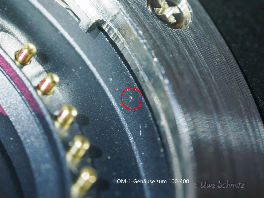

Blick ins OM-1-Gehäuse, ich meine, da (roter Kreis) liegt noch etwas Messingabrieb.
