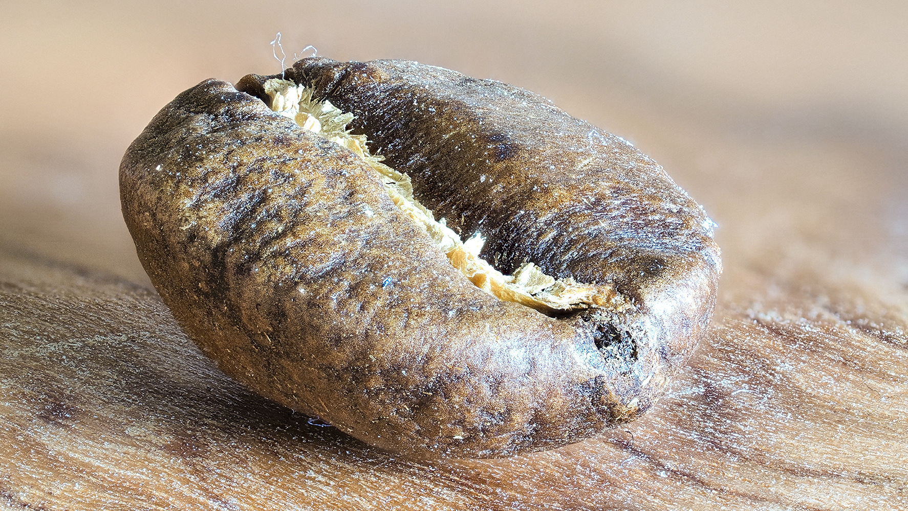

Ich habe es grad mal mit einer alten Kaffeebohne ausprobiert. 100 Bilder sind vielleicht ein bisl knapp bei 1:1 Aufnahmen, ich habe 173 Bilder benötigt.
