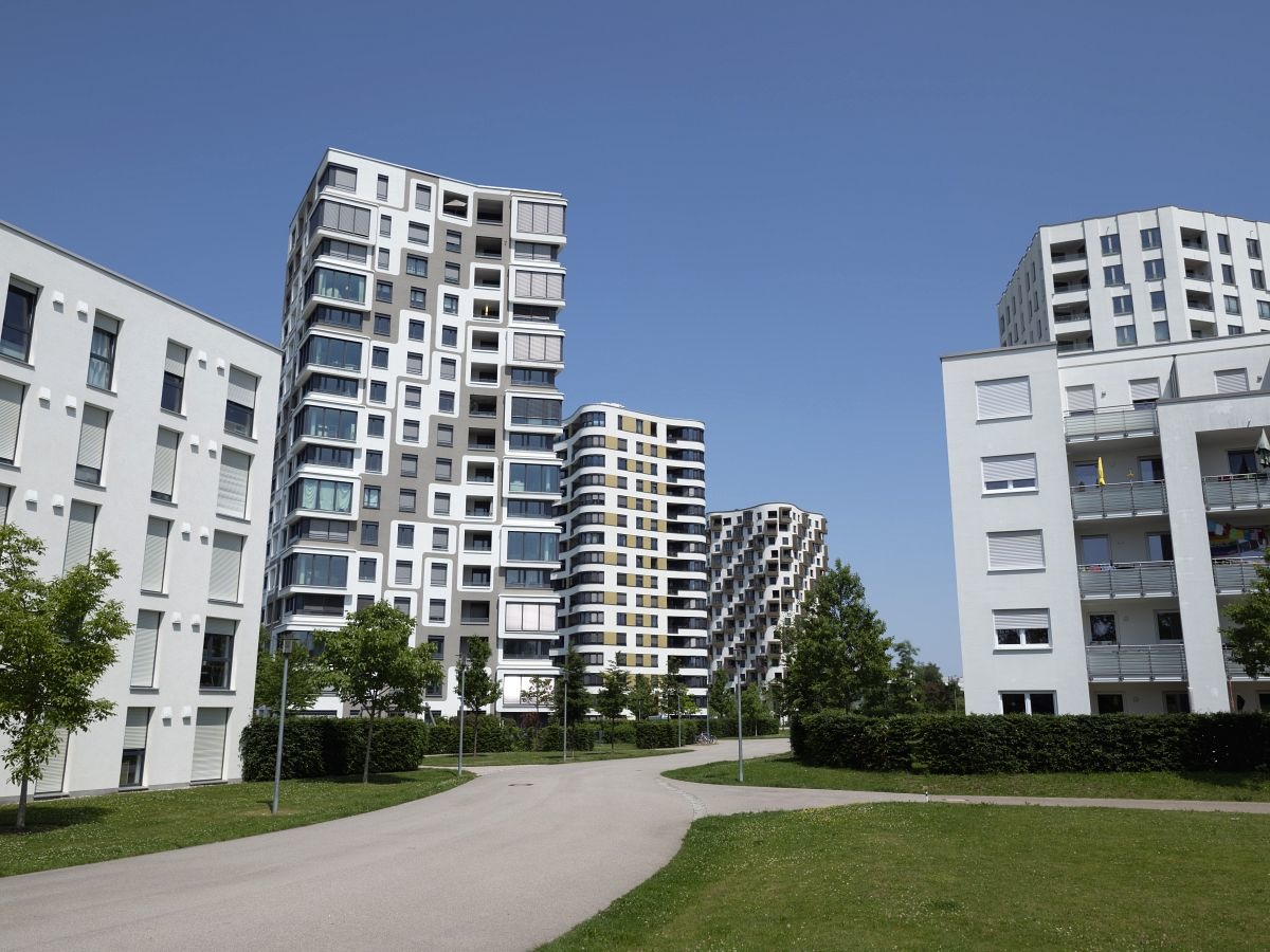

ja, bei der Architekturfotografie als "Ersatz" eines Shiftobjektivs, das es ja bekanntermassen für unser System nicht gibt. Letzlich verlagere ich die Keystonefunktion der Kamera in die nachträgliche Bildbearbeitung allerdings mit wesentlich mehr Auflösungsreserven.
Ein Besispiel (die Bilder wurden auf Forumsgröße skaliert):
Original, HighRes vom Stativ (E-M1II):
Und hier der das bearbeitete Ergebnis:
bearbeitet von ManfredP
Bilder geordnet
