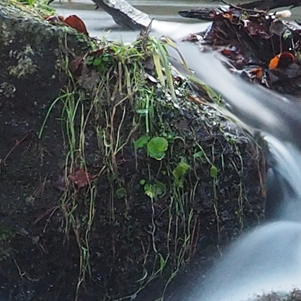

vor 3 Stunden schrieb AKauffmann:
Ich möchte gerne diesen Punkt nochmal etwas untermauern - ansonsten bleibt meine Aussage ggü. dem möglicherweise in eine etwas andere Richtung zeigenden Test im Makrobereich von oben unbelegt. Anbei zwei Bilder aus dieser Woche im für mich relevanten Themenbereich. Beide Aufnahmen sind mit dem gar nicht so PRO-nem mZD 8-19 mm und Filter(n!) gemacht. Meine Erfahrung mit derlei Bildern ist, dass man das Ergebnis auch auf das noch weniger PRO-ne Laowa 7.5 mm übertragen kann. Die Aufnahmen sind mit 2 s Antishock aufgenommen. Aufgrund der Begebenheiten sind es keine Labor-ISOs und das Motiv ist natürlich nicht still (die Bilder entstanden beim normalen Fotografieren und haben dementsprechend auch leicht unterschiedliche Aufnahmebedingungen, da sich die BElichtungsituation stetig änderte). Die ORFs gibt's dazu. Es kann sich jeder sein eigenes Bild machen.
Normale Belichtung (8 s, f/5.6, ISO320) P1020210.ORF
Hochauflösende Aufnahme (8 s, f/8.0, ISO640) P1020211.ORF
P1020210_crop_1.jpg.7f9408951cde864f7e718a1333accfb7.jpgP1020211_crop_1.jpg.8daca74390e01642c2af34cf2b03631e.jpg
Normale Belichtung (8 s, f/8.0, ISO1000) P1020215.ORF
Hochauflösende Aufnahme (8 s, f/6.3, ISO640) P1020216.ORF
Aus meiner Sicht ist erkennbar (und nicht nur aufgrund der Artefakte), dass oben immer die normale Belichtung gezeigt ist und unten die hochauflösende Aufnahme. Viel Spaß beim Spielen.
Viele Grüße, Alex
Hallo Alex,
solche Artefakte habe ich bei meinen (stillen) Objekten noch nie festgestellt. Ansonsten hab ich zum Spaß das Standard ORF mit GigaPixel hochrechnen lassen, wer vergleichen möchte findet es hier: https://www.dropbox.com/s/i5n2xg7aq7x7ftr/P1020210-gigapixel.JPG?dl=0
Gruß Jochen

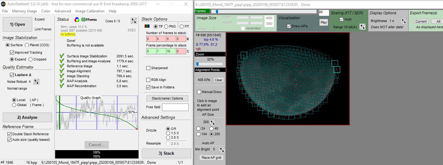

Dieser Freihand Modus ist also nichts für ein Stativ etc. wo alles bombensicher zueinander stabil ist. Wobei ich bezweifle, dass man das üblicherweise selbst mit Stativ gut genug hinbringt ;-).
Letztlich kann man aber bei allem was sich nicht bewegt und man genügend Zeit hat, aber einfach nur viele viele Bilder machen und als ersten Schritt das heraussuchen, das am wenigsten durch negative Einflüsse beeinträchtigt ist. Also das Lucky Image herauspicken.
Der zweite Schritt besteht dann darin, einer Software die Qualitätsberurteilung zu überlassen und die Besten heraussuchen zu lassen.
Wenn man schon damit angefangen hat, wird man davon die als Besten herausgefundenen stacken.
Wem das dann nicht genug ist, weil er feststellt, die Einzelbilder sind nicht generell einfach unscharf, sondern innerhalb der  Bilder gibt es Bereiche, die scharf sind und welche die unscharf sind, der erkennt das Problem, das bereits eine automatische Qualitätsbeurteilung, auf tönernen Füßen steht.
Zum Glück gibt es hier auch eine Möglichkeit, die noch dazu im frei verfügbarem Programm "Autostakkert" (AS!) zur Verfügung steht: Man kann einfach sehr viele Bildbereiche definieren übers Bild und in jedem Bereich wird dann jedes Einzelbild beurteilt und nur die besten paar % davon gestackt. Einerlei ob das Gesamtbild jetzt als besonders gut oder schlecht beurteilt wurde.
Bevor es zu kryptisch wird ein Screenshot nachdem das erledigt wurde:
Gegeben: Der Mond  - 1846 Einzelbilder
Nach grober Analyse (man legt vorher ein größeres Feld fest, anhand er die Qualität beurteilen soll) zeigt mir , es sind nur wenig gute Bilder da, daher habe ich dann 5 / 7 und 10% stacken gelassen. Dazu habe ich dann mittelgroße AP (alignment points) einzeichnen lassen ...ein paar händisch dazugemacht) und das 3. Knöpfen gedrückt.
Ehrlich gesagt 20 MPixel reichen mir in diesem Fall aus. Hätte ich wirklich mal ein mördermäßiges Seeing erwischt oder ein sehr kleines Objekt, würde ich vorher die Drizzle 3x wählen und ein 3x so großes Bild erhalten.
Und es wird wohl ziemlich egal sein, welches Bildserie ich damit behandle.......
Grenzen setzt hier eher das was ich bereit bin an Zeit zu investieren und was man an Software zur Verfügung hat.
Es wird einem aber auch vor Augen geführt, dass in absehbarer Zeit die Rechenleistung und Komplexität selbst einer so einfach zu bedienender Software wohl den Rahmen dessen sprengt was man in der Kamera verbauen wird.
Im Detail betrachtet ist selbst so ein einfacher Prozess wie Stacken eines Bilder Sets einfach eine sehr komplexe Angelegenheit.

Noch ein Beispiel, diesmal Pen-F + Walimex 7,5mm Fisheye. Wieder gleiche Bearbeitung der beiden Dateien.
49358243422_bbe72356d2_b.jpgPENG2657a by Weit Oerp, auf Flickr
49357578353_00120d66d0_b.jpgPENG2657 by Weit Oerp, auf Flickr
