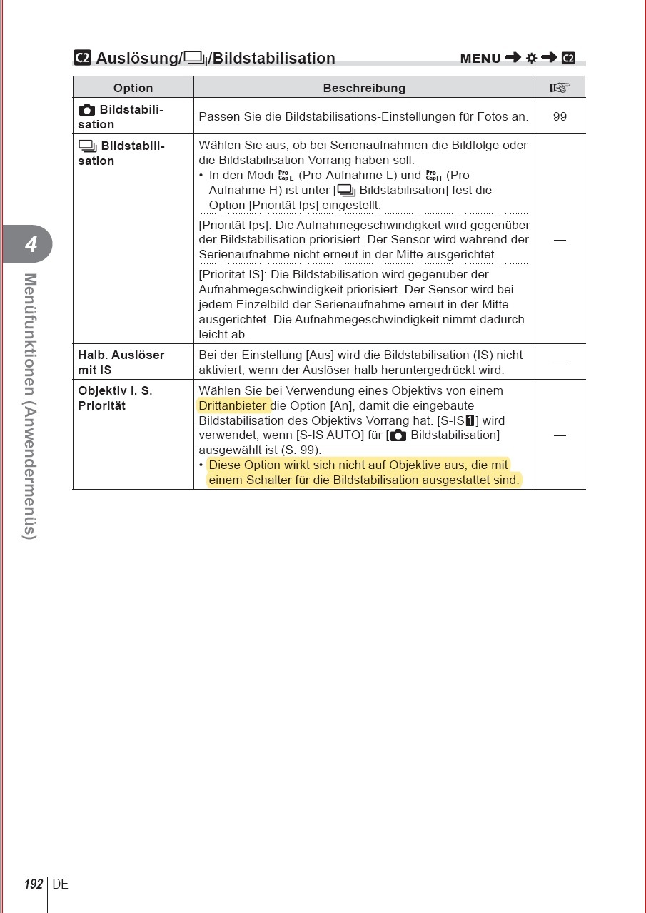

... wirkt lt. Handbuch nur bei Fremdobjektiven. Ansonsten fotografiere ich Freihand mit Objektiv-IS und S-IS Auto. Auf dem Stativ komplett ohne IS... wenn, ja wenn ich das Abschalten nicht meistens vergessen würde 😁😉

Objektiv IS Priorität an - ACHTUNG - schaltest du den OIS am 100-400ab schaltest du NUR den OIS ab und nicht wie beim 12-100mm den gesamten IS Strang. - deshalb hier die eindeutig bessere Wahl mit Objektiv Priorität. Je nach Situation kannst du dann schnell zwischen beiden uschalten.

Warum legt ihr alle Wert darauf dass die "Objektiv IS Prio" auf "An" steht? 🤔
Laut Handbuch Seite 192 (M1 III) spielt das doch überhaupt keine Rolle bei Olympus Objektiven. Noch dazu mit IS-Schalter. Oder doch?
