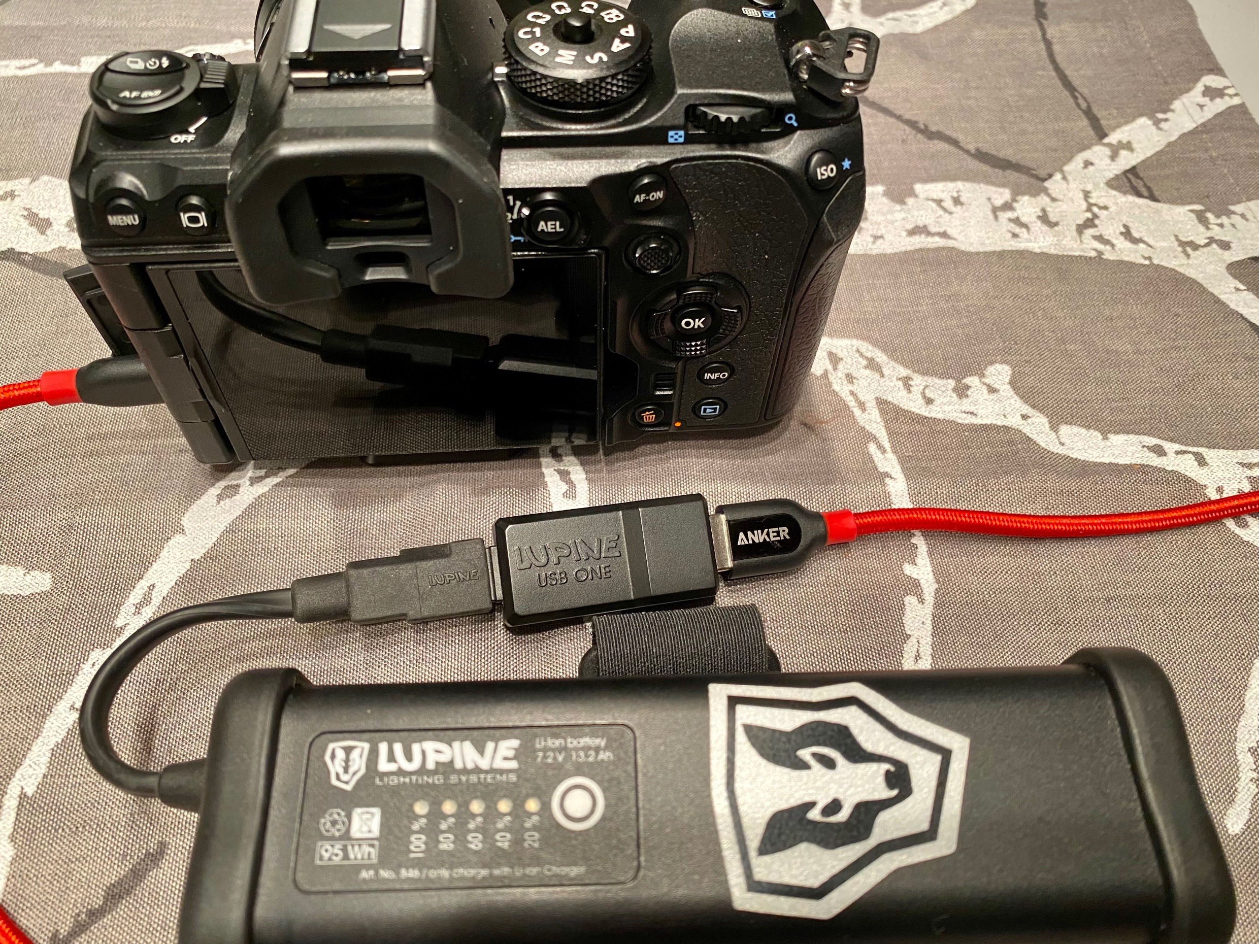

Hier noch mein Kommentar zu einer Alternativ-Lösung.
Ich habe mit Akkus der Firma Lupine aus meinem Velo- bzw. Outdoor-Fundus und der OM-1 experimentiert:
Der USB-Adapter USB ONE von Lupine liefert 1,5 A  - mit den 7,2 V der Lupine Akkus ergibt das dann lediglich 10,8 Watt
Das liegt weit unterhalb der Angaben aus der OM-1 Bedienungsanleitung, Seite 305:
"Standard: Sie müssen der Spezifikation USB PD (USB-Stromversorgung) entsprechen. Ausgang:
Sie müssen auf eine Ausgangsleistung von mind. 27 W (9 V 3 A, 15 V 2 A oder 15 V 3 A) ausgelegt sein
Mein Fazit:
Funktioniert dennoch einwandfrei. Laden der Kamera ohne Probleme (benötigte Zeit für eine "Voll-Ladung" habe ich noch nicht ermittelt), Betreiben der eingeschalteten Kamera (z. B. aktuell beim Konfigurieren der Kamera und Surfen durch die Untiefen der Menü-Verzeichnisse) läuft mit der Kombination ebenso geschmeidig ohne Ladungsverlust des Akkus!
https://www.oly-forum.com/topic/32586-powerbanks-und-netzteile-f%C3%BCr-die-om-1/#findComment-480865

Am 12.3.2022 um 21:23 schrieb Gorg Onzola:
Der USB-Adapter USB ONE von Lupine liefert 1,5 A  - mit den 7,2 V der Lupine Akkus ergibt das dann lediglich 10,8 Watt.
Die Rechnung stimmt so nicht. Es gilt die Ausgangsspannung des Adapters. Der Lupine One liefert am Ausgang 5V, d.h. bei 1,5A sind das 7,5 Watt.
