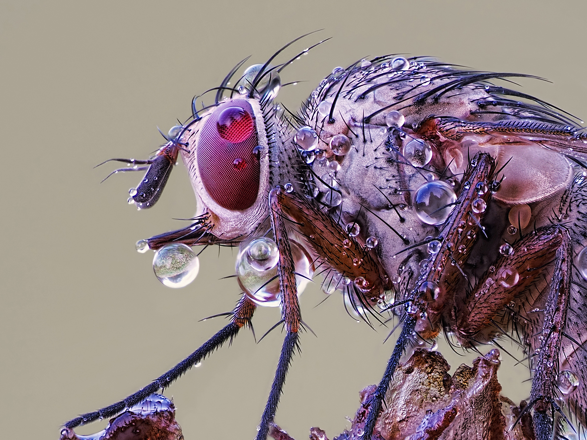

Am 28.1.2025 um 11:15 schrieb turbok:
Fliegenauge!
Das 90mm plus 2fach Konverter  und zusÀtzlich mit einem Luminar 40mm Lupenobjektiv vorne mit Raynox Schnappadapter angebracht. ABM ca. 8:1 bis 10:1.
Internes Focus Bracketing und mit Helicon Focus gestackt.
2025-01-14 20-14-01 (B,R8,S3)-Verbessert-NR
Hat sie noch gelebt?Â đŸ€«
https://www.oly-forum.com/topic/34408-zuiko-macro-90-mm-f-35-erste-bilder/page/83/#findComment-633285

vor 17 Stunden schrieb ma-hans:
mich interessiert der Arbeitsabstand
Gemessen habe ich es nicht aber es sind so ca. 1,5-3 cm bis zur Frontlinse der vorgesetzten Luminars
vor 17 Stunden schrieb Birder:
Nein, sie war tot. Ich habe sie zwischen einem Innen- und Außenfenster gefunden. Lebende Insekten in diesem großem ABM zu stacken, scheint mir fast unmöglich. Man darf ja nicht vergessen, dass so ein Auge insgesamt nur 1-2mm groß ist und ein zehntel Millimeter Bewegung eine Verschiebung der Facettenaugen um mindestes 5 Reihen Facettenaugen bewirken wĂŒrde. Ich habe mir aber vorgenommen, jetzt im FrĂŒhling, wenn der Frost so manches Insekt in einen besonders starren Zustand versetzt, dies auch am Feld zu testen.
