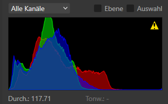

Was das Bild vom TO betrifft so ist ja im Histogramm zu sehen das es deutlich unterbelichtet ist. Ein unterbelichtetes Bild ist eben wenn es nicht viel zu dunkel sondern durch hochziehen wieder korrekt dargestellt wird eben nicht mehr ISO 200 sondern entspricht eine oder mehrere ISO Stufen höher.  Bei korrekter Belichtung hÀtte es entsprechend weniger gerauscht und dann auch tatsÀchlich ISO200 entsprochen.
Nur hat der TO das starke Rauschen im Bild, bevor er es hochgezogen hat. Insofern ist deine BegrĂŒndung fĂŒr das Problem des TO unzutreffend.
