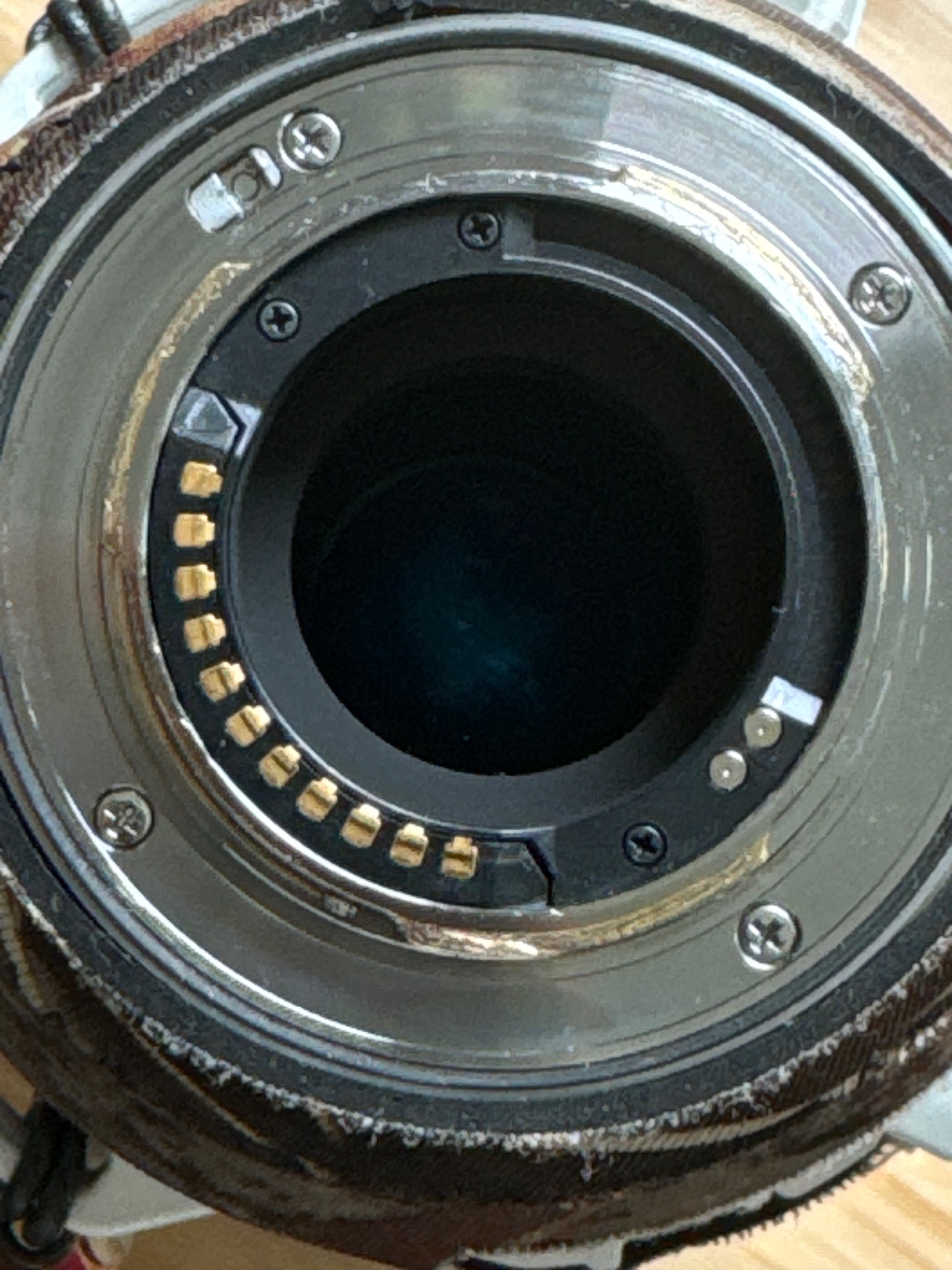

 Auf PAT war in einem Leserkommentar zu lesen, die Bajonette der OM-1 und der OM-5 seien schlechter entgratet sind als die der älteren Kameras und Reinhard hat diese Vermutung bestätigt.
Soll das jetzt der Grund für die Probleme mit dem Bayonett des 150-400 sein? Dann frage ich mich aber, wieso sich bei mir nur dieses Bayonett auflöst und nicht auch das des 12-40, des 8-18 oder des 40-150. Auch die Konverter haben bei mir keine Probleme. Ich halte diese Theorie jedenfalls für nicht stichhaltig.

    ... wie ich bei der Mängel-Doku sehe, führt das anfällige Bajonett zu höherer Nachfrage bei den Macroobjektiven.

Klar aber auch erbärmlich wenn man die Bilder des Bajonettes hier im Thread und auch in PaT gesehen hat.
Das würde evtl. mein Problem mit einem Kamlan 50/1,1 klären, das passt eigenartiger Weise nicht mehr an meine OM5 - an alle anderen µFT Kameras älterer Generation (Linie OM 1 ebenfalls ausgeschlossen) schon. Natürlich hatte ich bisher nicht ausgeschlossen, dass Objektiv hätte einen außerhalb der Toleranz liegenden Anschluss oder eben beide. Damit verdoppelt sich das Problem und ohne Gewalt (was ich natürlich nicht machte) geht da nichts. Ist schon alles etwas eigenartig - ach ja, bei einer 5 Monate alten OM5 löst sich gerade wieder die Daumenablage.
Es kommt durchaus vor, das Probleme mehrere Ursachen haben. Vielleicht kann einer der geschätzten Besitzer einer OM-1 und einer älteren Kamera das mal überprüfen.

Das angebliche Zitat aus der Abmahnung enthält leider auch einen für die Kunden sehr irritierenden Abschnitt, welcher das Problem des übermäßigen Bajonettverschleißes dementiert, was eine Steilvorlage für den Abgemahnten ist und die Situation für OMDS nicht verbessert. Deswegen sollte OMDS hier einen weiteren Schritt zur Öffentlichkeitsarbeit machen und sich erklären, wie es mit dem Bajonett nun weiter geht. Das Problem erzeugt ja nicht nur bei Besitzern oder potentiellen Käufern des Objektivs hohe Aufmerksamkeit, sondern auch bei vielen Kunden, welche OM System Produkte nutzen. Kunden wenden sich ab oder kaufen nichts mehr, bei den Händlern ist vom OM System immer weniger zu sehen. OMDS sollte mehr tun, um aus dieser negativen Entwicklung in Deutschland wieder herauszukommen. Die Abmahnung des Journalisten allein hilft da nicht weiter.

Für mich als Betroffenen wäre das auch akzeptabel - wenn ich davon ausgehen könnte, dass ein minderwertiges Bajonett und daraus resultierende Probleme/Schäden auch nach Ablauf der Garantie von Objektiv und Kamera zu einem "fairen" Preis repariert werden.  Dieses Vertrauen habe ich aber nicht.
In den allermeisten Fällen wird eine Überprüfung ergeben, dass sich die Produkte "im normalen Betriebszustand befinden, keine Schäden ... aufweisen und einwandfrei funktionieren." (ich kenne mehrere solche Fälle). Genauso steht es im o.g. Statement. Stellt sich ein Schaden nach 3, 4 oder 5 Jahren ein, wird es immer schwieriger für den Kunden zu argumentieren, warum dieser auf einen Materialmangel und nicht auf Bedienungsfehler zurückzuführen ist.

Dein Auto fährt aber nicht mehr wie ne eins wenn der Span vom Kratzer in deinen Motor kommt und das ist bei der hier vorliegenden Problematik leider bei einigen passiert.
Das Problem sollte ernst genommen werden und die betroffenen sollten bitte ernst genommen werden.

Ich schaue mir nur mein zerkratztes Bajonett und schüttel nur noch den Kopf. Was ist da los mit OMDS? Bis zur OM1 MKII war es ja noch alles mehr oder weniger in Ordnung, aber dann nu noch Chaos und Marketing Communication die wirklich *peep* ist:

Das bleibt ein "No-Go" für Produkte in dieser Preisklasse... Das Bajonett hat dafür konstruiert zu sein, daß man es zum An- und Absetzen bestimmungsgemäß nutzen kann. Alles, was dazu offiziell gesagt wurde, wäre für mich nicht akzeptabel.
