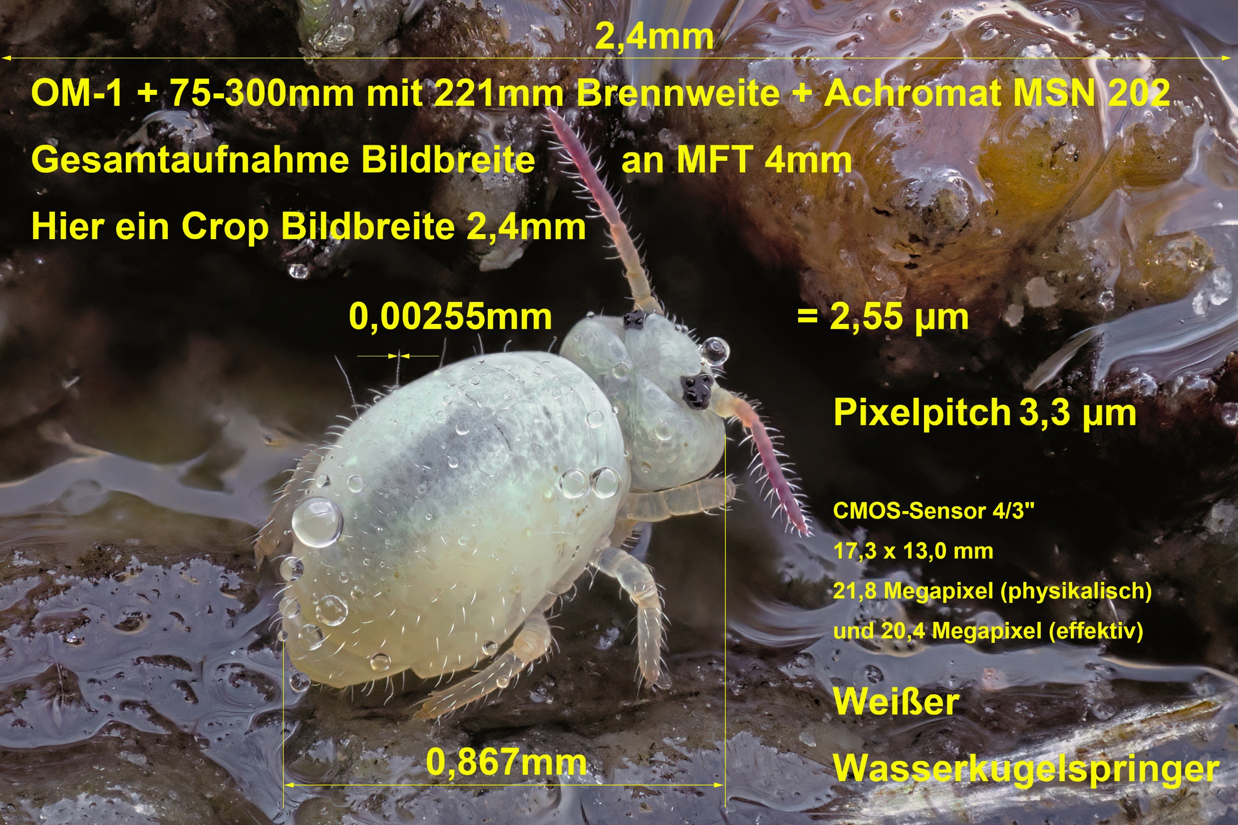

Hallo, ich habe mein neues Makroobjektiv nun öfter im Einsatz gehabt. Es ist das alte 75-300mm mit verschiedenen Achromaten davor an der OM-1.
Jetzt habe ich ein Foto eines weiblichen Wasserkuglerspringers etwas genauer vermessen. Eine Haardicke ist wie im Foto zu sehen 2,55µm.
Wenn der Pixelabstand beim Sensor aber 3,3µm beträgt ??? Wird dann ein Pixel vom Sensor nur zum Teil vom Haar in der Breite beleuchtet. Irgendwie ist mir der Zusammenhang nicht so klar? Ich bin aber über so eine feine Darstellung im µm -Bereich sehr zufrieden.

Wenn auf ein Pixel eine gewisse Lichtmenge mit einer bestimmten Farbe trifft, wird das eben so dargestellt. Wenn das Abbild des Haares nur einen Teil des Pixels ausfüllt, beleuchtet eben auch ein Lichtanteil das Pixel, der nicht vom Haar stammt. Wird dann in Summe der beiden Anteile dargestellt.
Würde das dann nicht bedeuten, dass das Haar als Beispiel, mit dunkleren Hintergrundanteil zwar mit einer Mischfarbe aufgenommen wird, bzw. die Helligkeit vom Haar sich verringert, aber eben nur maximal eine Auflösung von 3,3 µm der Haarbreite darstellen kann? In meinem Beispiel könnte das so nun 3,3µm etwas dunklere Haar, durch Bildbearbeitung im Nachhinein, verfeinert wurden sein? Also bei dem Ausmessen dann dünner ist, als so ein Pixel von 3,3µm zulässt? Schwierig zu erklären.😝 Ich bin nicht Karl Valentin, nur neugierig.

...Eine Haardicke ist wie im Foto zu sehen 2,55µm. Wenn der Pixelabstand beim Sensor aber 3,3µm beträgt ??? Wird dann ein Pixel vom Sensor nur zum Teil vom Haar in der Breite beleuchtet. Irgendwie ist mir der Zusammenhang nicht so klar? Ich bin aber über so eine feine Darstellung im µm -Bereich sehr zufrieden.
Hallo noch mal zur Frage von mir. Ich glaube ich habe einen Denkfehler. Ich habe ja den Kugler nicht im Maßstab 1:1 abgelichtet, sondern durch die Optik einen anderen Maßstab abgebildet. Hier M4,3 :1. Die gemessene Haarbreite bei großer Darstellung am Monitor ist mit einer Verhältnisgleichung ziemlich genau, da ich die Größe vom Kugelspringer kenne. Das würde dann aber auch bedeuten, dass das Licht von einem Haardurchmesser, bei einem M 4,3: 1 auch Haaresbreite 2,55µm x 4,33 sein müsste. So würden ja 11 µm Haaresbreite mehrere Pixel vom Sensor beleuchten.  ? Könnte das so eher richtiger sein?
Ja, das Haar beleuchtet mehrere Sensorpixel. Aber nicht alle vollflächig. Viele davon nur teilweise, weil das Haar nicht parallel zu den Pixel-Zeilen und -Spalten ausgerichtet ist.
