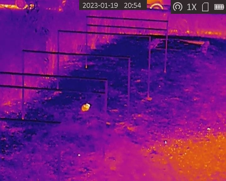

Seit gestern habe ich hier ein Gerät aus dem Bereich der 1000€ Klasse von HIKMICRO und war auch bereits in den Feldern damit unterwegs.
Ich erkenne auf ca. 10-20 Meter einen Nager auf dem Boden (durch das Bewegungsverhalten, direkt sieht man eher einen länglichen Strich), auf ca. 40 Meter erkenne ich einen Hasen. Vögel als solche sind nach Größe bis 20-200 Meter erkennbar, ein Fuchs zu erkennen traue ich mir bis auf 100-250 Meter zu. Das ganze ca. 20 Minuten nach Sonnenuntergang und später auch bei völliger Dunkelheit.
Für meinen Zweck (ich bin oft 1-2 Stunden vor ☀️naufgang an Ort und Stelle in der Natur, auch im Sommer ) funktioniert das verdammt gut - 1. sehe ich im dunkeln, das was ich auch höre und 2. wenn ich bei einer fotografischen Helligkeit unterwegs bin, dann scheuche ich die Tiere nahe am Wegesrand nicht mehr auf und kann diese evtl. besser beobachten / fotografieren.
Mit der Wärmekamera Bilder machen? Eher weniger, ist ja mehr zum Betrachten.
Ich bin angetan, entdecke draußen mehr und den Tieren kommt es auch entgegen - ich "stolpere" nicht mehr über diese und schrecke demnach keine mehr so schnell auf.
Im Anhang eine Auswahl von verschieden Anzeigemöglichkeiten der Wärmekamera

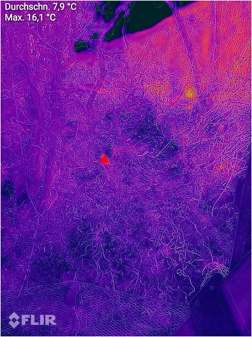

Also ich hab eine Wärmebildkamera am Smartphone (CAT S62 PRO) Damit ein Tier aufzuspüren ist schon eine Herausforderung.
Der verbaute LEPTON 3.5 Chip ist zwar gut und eignet sich ziemlich gut für Mechanik, Hydraulik, Elektronik und Elektronik, Gebäudetechnik, .....
Aber Tiere ist ein anderes Kapitel. Das Fell bzw. die Federn haben oft nicht genug Wärmekontrast.
Hier am roten Dreieck = max. Temperatur sitzt eine Amsel im Gebüsch - Aufnahmeabstand ca. 3 Meter.
Geräte mit diesen Chip kosten auch schon einige Hunderte Euro.
Richtige Geräte mit denen man zuverlässig Rehe und Fasane zuverlässig aus der Entfernung detektieren kann kosten im mittleren 4 stelligen Bereich.
