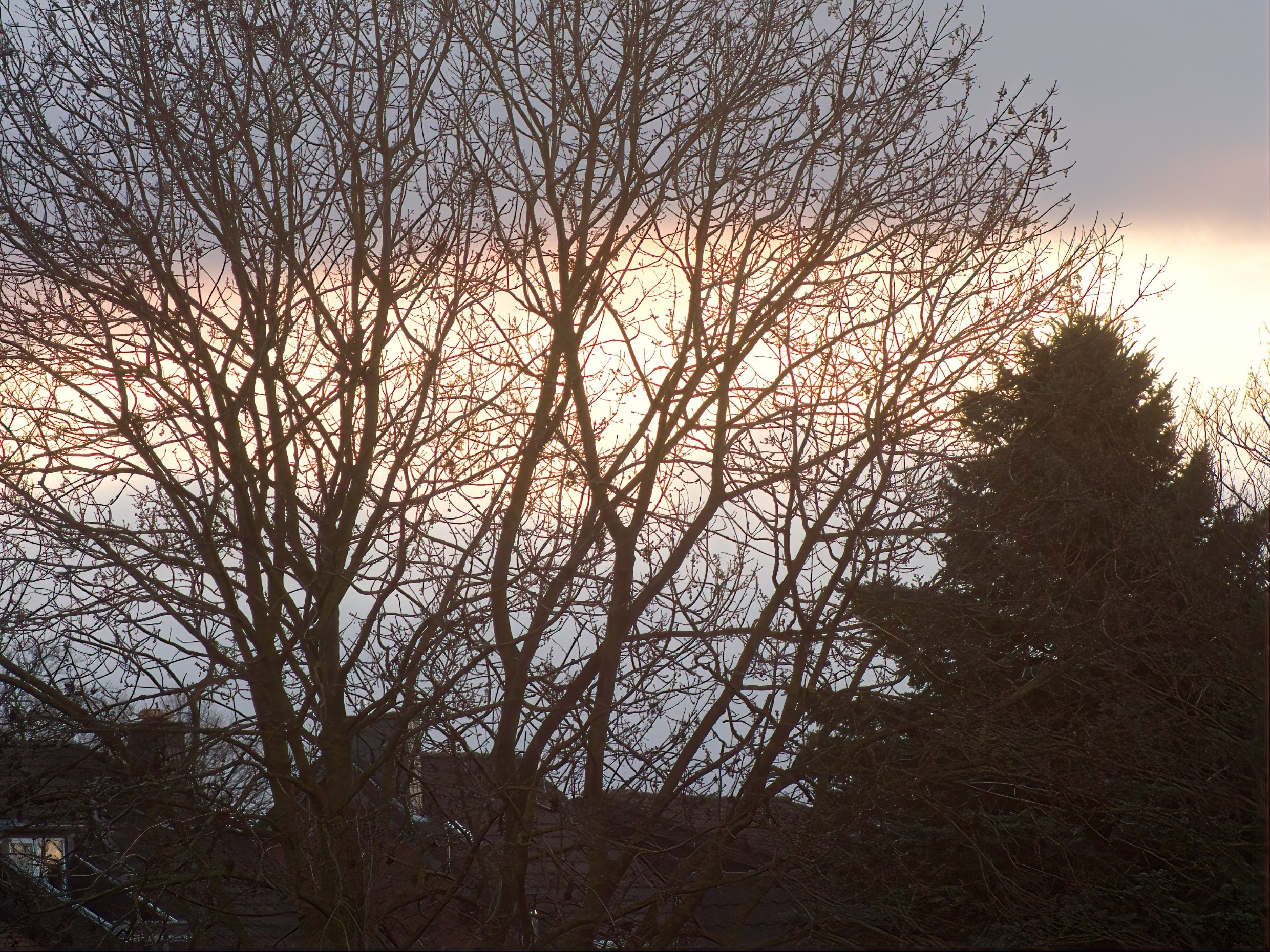

Zum Vergleich habe ich in DXO auch fĂŒr das Oly alle Korrekturen aus dem ORF rausgenommen und auf 100% mit 2500p lange Seite beschnitten - kein Entrauschen, keine Optimierung, gleiche ISO, kurze Belichtungszeiten:
Hier das Sonnar mit unschönen CA (chromatischen Abberationen) und nur geringer Detailwiedergabe:
... da liegen fĂŒr mich Welten dazwischen - wenn jemand als Sammler zufĂ€llig ein gut gepflegtes Contarex-Olympia-Sonnar braucht, ich bin doch etwas enttĂ€uscht.
Hier noch mit leichten Optimierungen, Entrauschen und Ausblenden der CA's - es reicht dennoch in Auflösung und Details bei Weitem nicht an unsere Oly's ran....
vor 2 Minuten schrieb mainzerknipser:
...jeweils offen - d.h. Sonnar mit 4 und Oly mit 6,7....
Ich denke, das Altglas hÀtte durch Abblenden sichtbar gewonnen (CAs, SchÀrfe, Kontrast).
Ist eigentlich bei fast allen meiner alten Objektive so.
vor 43 Minuten schrieb Grinzold:
...da @Prakticer den Aufschlag mit f4 Offenblende gemacht hat, wollte ich das Ergebnis zeigen.
Bei Gelegenheit werd ich mal 5,6 und 8 probieren und auch mal das alte Leitz 180 f3,4 Apo anschrauben...
