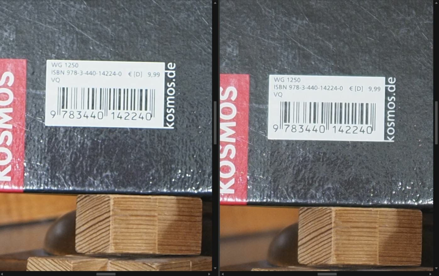

2x Pech, beim 3. Mal wird es wohl klappen, dachte ich mir. Heute kam ein neues Lumix  25 1.7 an. Vielleicht ist dieses sogar in Ordnung, zumindest zeigt es eine gleichmäßige Leistung. Ich bin trotzdem nicht zufrieden. Ich habe es vom Stativ mit meinem Olympus 12-40 bei 25mm verglichen. Das Ergebnis war für mich ernüchternd. Seht selbst. Links ist immer das Lumix. Das erste Bild zeigt das Lumix bei 1.7 im Verlgeich zum Olympus bei 2.8 (also beides Offenblende!) Das zweite Bild zeigt das Lumix bei Blende 5.6 und das Olymus bei 2.8. Hier haben Sie, was die Schärfe angeht, gleiches Niveau.

Wie klein sind Deine Ausschnitte aus dem Gesamtbild? Ich habe gerade einmal in Lightroom meine Bilder mit dem 25mm/ 1.7 rausgefiltert - die sind alle ganz ordentlich von der Schärfe (Laptop auf Ansicht 1:1). Für den geringen Preis ist das Objektiv nicht schlecht - "normal" scheint die Unschärfe nicht zu sein...
Vielleicht ist das Bild zur Beurteilung zu komprimiert - ich finde die Objektivleistung ok - das 12 - 40 PRO ist besser, kostet aber auch entsprechend mehr...

Ich habe mein Eingangsposting erweitert und das Gesamtbild angehängt.

Mit welcher Kamera testest Du? Hast Du manuell fokussiert oder mit dem Autofokus scharfgestellt?

Das 25 1.7 hatte ich auch.
Massives Fokusproblem damals an der PL5. Backfocus ohne Ende.
Habe genau das gleiche Testszenario damals aufgebaut wie Du mit exakt dem gleichen Ergebnis.
Ist wohl immer so.
Manuell war es knackscharf.

Aber wie gesagt.... Wenn der Fokus jedes mal zu nah ist, ist das alles egal.

Wie gesagt, die Tests habe ich mir schon angeschaut und daraufhin ja  bewusst das 25 1.7 Lumix ausgewählt. Die ersten beiden hatten definitiv Fehler:
- Nummer 1 mit starken Schärfe - Unschärfenverläufen über die Horizontale, da musste man gar nicht nach Fehlern suchen
- Nummer 2 hatte einen massiven Einbruch bei Blende 4
- Nummer 3, da seht ihr meine Bilder im Eingangsposting war zummindest gleichmäßig insofern war es vermutlich ok, wenngleich ich eben besseres erwartet hätte.
