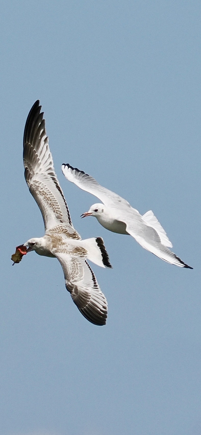

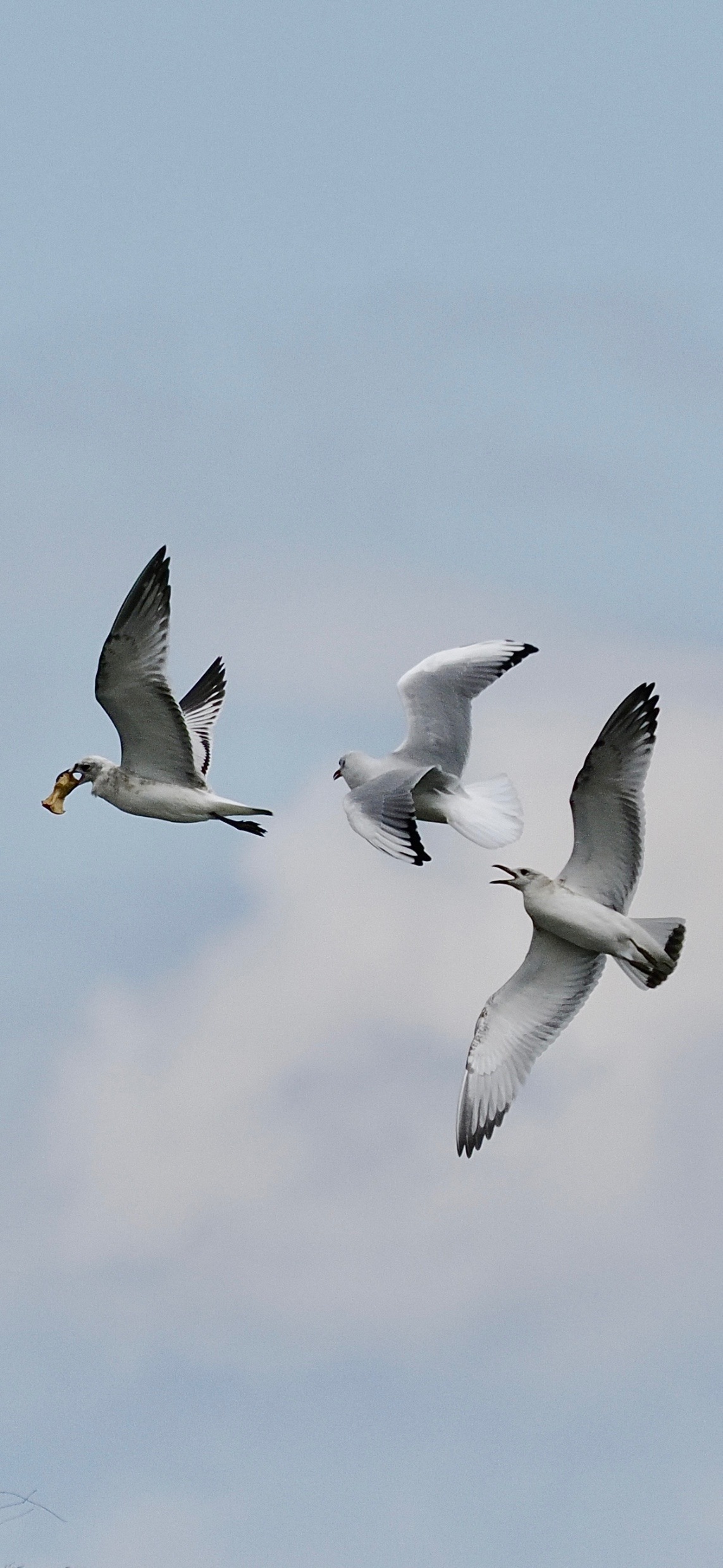

Es gibt natürlich paar Aufnahmen wobei der Fokus nicht ganz 100%-ig sitzt. AF war S-AF.
Ja klar, aber diese Ergebnisse konnte man bei allen Firmwareversionen erreichen. Es ändert aber leider nichts daran, dass es Fälle gibt, wo man es eigentlich erwarten täte, dass es klappt und doch versagt die AI Erkennung. Das scheint eben auch mit 1.7 immer noch so zu sein. Dass der AF bei Flugaufnahmen nun besser am Motiv klebt, hatte ich ja für mich auch schon festgestellt.
