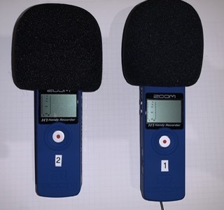

vor 4 Stunden schrieb Oly-E-fan:
Windjammer
Meinst du die tote Katze (deadcat)? Also den grauen Fellpuschel?
