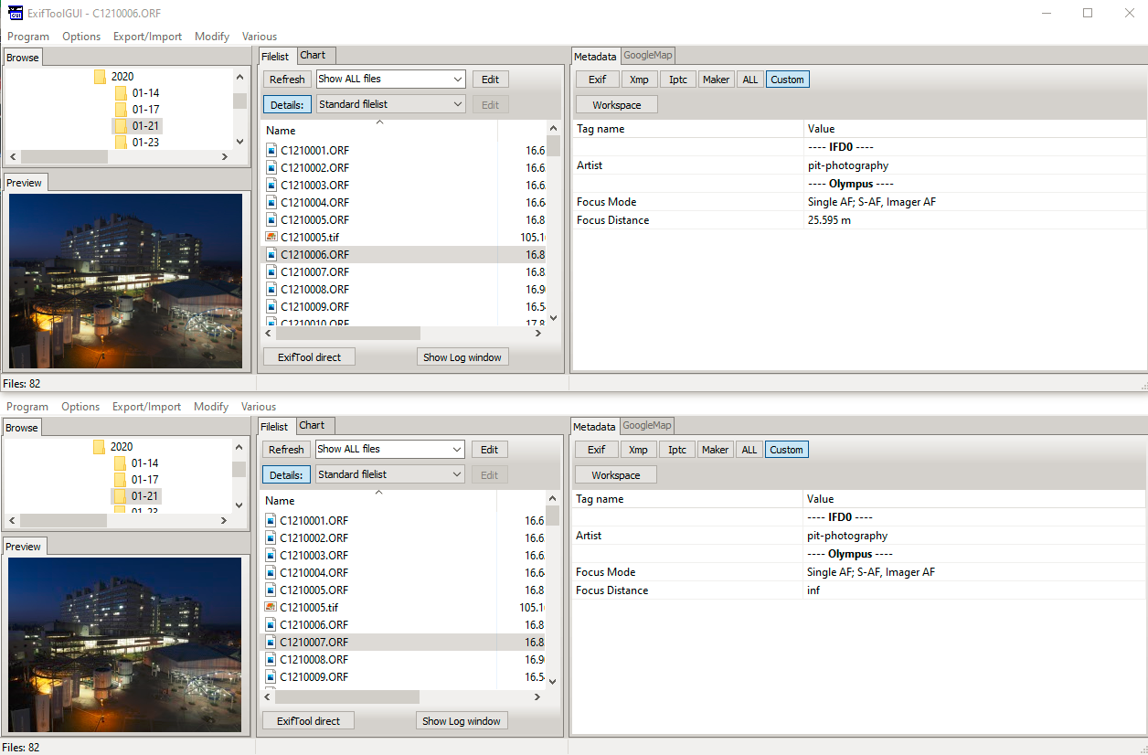

Der Punkt ist, dass LR nur die üblichen Exifs anzeigt, die man im Bibliothek-Modul sieht. Mehr wie Makernotes zeigt es nicht an.
Das ExifTool ist eigentlich ein Komando-Zeilen-Tool. Es gibt aber eine mit grafischer Benutzeroberfläche: ExifToolGUI:
Wie du siehst, kann man bestimmte Exif-Einträge in die Liste Custom aufnehmen.
Auch siehst du unten rechts das Vorschaubild.
Wie du siehst, kann man bestimmte Exif-Einträge in die Liste Custom aufnehmen. Auch siehst du unten rechts das Vorschaubild.
Sag' mal Pit, ich lese da aus dem Diagramm für das angezeigte Foto die Focus Distance 7.875 m ab: Wenn das 7m 87,5cm bedeuten soll, musst Du einen näheren Punkt angemessen haben, als man gezeigt bekommt - verdammt genau, scheinbar; auch wenn das 7km 875m auf-/abgerundet bedeuten soll, dann erscheinen Messung und Anzeige im Vergleich zu den denkbaren unmittelbaren Nachbarwerten von 7km 850m und 900m im Bereich 7km ebenfalls unglaublich genau. Gruß, Hermann
bearbeitet von Nieweg
https://www.oly-forum.com/topic/28277-fokusfalle-mit-om-d-m%C3%B6glich/page/4/#findComment-407430
vor 13 Minuten schrieb Nieweg:
Sag' mal Pit, ich lese da aus dem Diagramm für das angezeigte Foto die Focus Distance 7.875 m ab: Wenn das 7m 87,5cm bedeuten soll, musst Du einen näheren Punkt angemessen haben, als man gezeigt bekommt - verdammt genau; auch wenn das 7km 875m bedeuten soll, dann sind aber die Messung und Anzeige verdammt genau oder es wird alle 25 m auf/abgerundet - aber selbst das wäre im Bereich 7km noch sehr genau. Gruß, Hermann
Vielleicht ist der Punkt nur ein Tausender-Trennzeichen.
Wenn's amerikanisch, dann ein Dezimalpunkt und für den Deutschen ein Komma. Soweit ich mich erinnere habe ich wohl in der Ferne fokussiert. Denn 7m vor der Brüstung ist nichts bzw. steht gar nichts.
In anderen Bildern sehe ich auch inf, das für infinity = unendlich steht.
Aber ich erinnere mich noch an die Aussage RW, dass die gespeicherten Entfernungsangaben so ungenau sind und man sich nicht darauf verlassen sollte.
Hier mal ein paar Beispiele mit gleichem Motiv und AF-Punkt. Eigener Standort unverändert:
Somit will ich hier zeigen, dass man mit den Angaben nicht darauf verlassen sollte 😉
Ach ja, das Objektiv war das mFT 12/2,0
https://www.oly-forum.com/topic/28277-fokusfalle-mit-om-d-m%C3%B6glich/page/4/#findComment-407432
Wenn die Anzeige im Meter-Bereich ist (was ich nunmehr annehme), dann wären die Änderungen an der Auszugsverlängerung zum Fokussieren bei einem 50 mm Objektiv von z.B. 7,8 m auf 7,9 m in der Größenordnung von wenigen Hunderstel Millimeter - bei einem 12er noch viel weniger und im Bereich 7 km noch viel, viel weniger. das ist schon feinmechanisch (Du weisst es) eine 'Herausforderung', milde gesagt 😉
Insofern täuschen die Focus-Distance-Angaben im ExifToolGUI eine Genauigkeit vor, die vielleicht gar nicht vorhanden ist, bzw. gar keine praktische Bedeutung hat.
