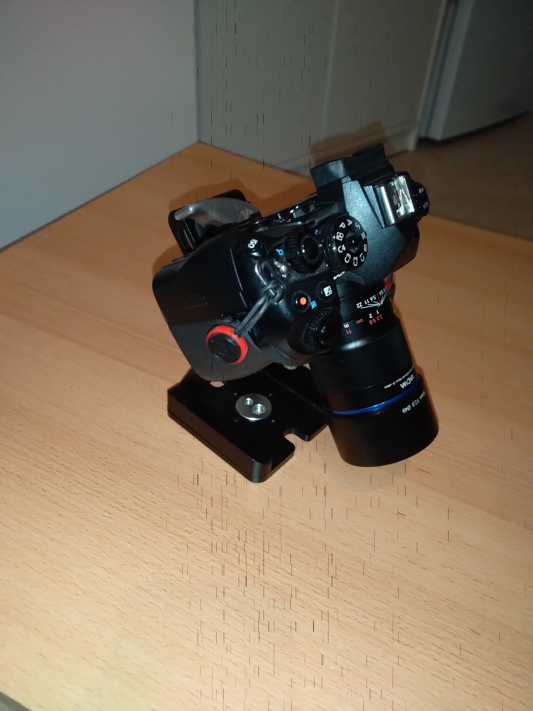

Um möglichst in Bodennähe fotografieren zu können war ich auf der Suche nach einem leichten und kleinen Plattenstativ. Hier habe ich das "Platypod" gefunden. Das ist eine Bodenplatte, auf die man einen Kugelkopf montieren kann. Praktisch, aber 65 Euro waren mir dafür zu teuer.
Ich habe mir heute im Baumarkt einen Edelstahl-Flachverbinder, 4 Schrauben und 8 Muttern geholt. Material somit: 3 Euro.
Durch drei zusätzlich gebohrte Löcher ist der Kugelkopf nun an verschiedenen Stellen (Schwerpunkt je nach Objektiv beachten...) variabel montierbar. Durch die zusätzlichen Muttern ist es höhenverstellbar.
Vielleicht ist der Tipp ja für den einen oder anderen hilfreich.
P.S.: Mit einem noch kleineren Kugelkopf kommt man natürlich noch weiter runter.

vor 35 Minuten schrieb Grek-1:
Das 60er ist wohl so leicht, dass die ganze Appartur auf dem ersten Bild nicht kippt?
Ja, genau das wollte ich testen. es würde aber immer noch um 90 Grad gedreht möglich sein, wesentlich mehr Stabilität reinzubringen.
https://www.oly-forum.com/topic/34130-selbstbau-bodenplattenstativ-f%C3%BCr-makro-etc/#findComment-528869

vor 10 Stunden schrieb rchrist:
Ist es denn stabil genug? Bzw. muss man es feststellen, sodass die Kamera nicht nach vorne unten weg klappt?
Also ein Imbusschlüssel ist dabei. Im Auslieferungszustand war der ziemlich locker eingestellt. Ich hab die am ersten Tag nachgezogen und dann nach geschätzt 1/2 Jahr wieder, seitdem die Schrauben nicht mehr angerührt. Hält also die Position sehr gut mit Kamera + leichtes Makroobjektiv. Die E-M1.3 mit 12-100mm oder Makro + Blitz + Diffusor ist dann etwas zu schwer dafür. Da müsste man die Schrauben weiter anziehen. Bringt aber nix weil das ganze dann kippen würde wenn es ohne Stativ verwendet wird.
Wegkippen kann das schon wenn das ganze Kopflastig wird. Man kann die Kamera aber nach vorne oder hinten schauen lassen und zusätzlich sitzt das Stativgewinde mit großer Rändelscheibe in einen Langloch. Da findet man eigentlich schnell eine Position.
Der limitierende Faktor ist hier das Gewicht der Bodenplatte. Befestigt man eine größere oder dickere Bodenplatte steht das sicher auch mit den angekündigten 90mm Macro Pro noch ohne zu kippen. Und wenn man in der Mitte einen V-Ausschnitt einfügt auch auf Baumstämmen.
https://www.oly-forum.com/topic/34130-selbstbau-bodenplattenstativ-f%C3%BCr-makro-etc/#findComment-529204

ohne Cage geht das auch mit Objektiven mit Stativschelle - wie am zweiten Bild zu sehen. Die könnte man nach oben drehen und schon hängt die Kamera wieder gerade.
Das 60mm f2.8 Macro hat leider keine solche Schelle - hoffen wir mal auf das neue 90mm PRO Macro.
