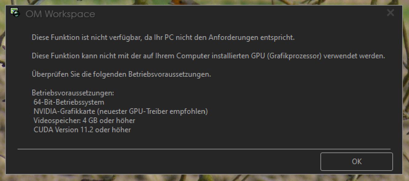

und ich kann die KI-Rauschminderung gleich gar nicht herunterladen, hab win 10 64 bit, Geforce GTX 1060 6 GB und angeblich veralteten Treiber, zu dem aber win bei der Aktualisierung sagt: win hat festgestellt, das der beste Treiber installiert ist. Ich bleib bei DxO.
Das geht mir ebenso. Workspace läuft. Die Rauschminderung kann ich nicht runterladen >Fehlermeldung.
Ich verwende eine Geforce 1030 mit ganz aktuellem Treiber vom Februar 2022.
Funktioniert die Rauschminderung mit dieser Grafikkarte generell nicht ?282282272_Screenshot2022-02-21133455.thumb.png.1c62b7bc8b49aa43ca748e02a2d10e80.png

Die genauen Voraussetzungen für eine Kompatibilität von NVIDIA-Grafikkarten sind auch mir unklar.
Eine Nvidia Quadro K5000 mit 4 GB (nominal) wird hier mit obiger Fehlermeldung quittiert; Treiber 466.11, VisualStudio 2019 Community und CUDA 11.3.1 sind installiert.
Die Grafikkarte kann unter Workspace als GPU (Grafikprozessor) ausgewählt werden [Menü: Werkzeuge/Optionen]; dort werden - wie in Windows - 3.584 MB Speicher der GPU angezeigt. Die übliche RAW-Entwicklung in Workspace erfolgt dann auch über die GPU (überprüft mit Task-Manager/Leistung).
Auch TopazDeNoise AI 3.5 nutzt die GPU.
Mutmaßlich sind für die KI-Rauschminderung Prozessorbefehle erforderlich, über die ältere GPUs (wie GeForce 1030, Quadro K5000) nicht verfügen.
Es wäre schön, wenn Olympus die Anforderungen an eine kompatible NVIDIA-Grafikkarte spezifizieren würde..
UPDATE 22.02.2022:
KI-Rauschminderung funktioniert mit der zehn Jahre alten NVIDIA-Karte Quadro K5000 nun doch!
Lösung: neuester Windows-10-Driver (472.98), Cuda 11.4.4 und - wichtig - in der Nvidia-Systemsteuerung den Error Correction Code (ECC)=OFF gestellt, dann werden auch 4.096 MB als GPU-Speicher angezeigt.
Und jetzt der Klopper: die KI-Rauschminderung belastet die CPU (99%), nicht die GPU (!), und ist langsam..
Update zum Update: Workspace neu gestartet, jetzt belastet die KI-Rauschminderung nur noch die GPU - und die rechnet bei ca. 50 % Auslastung richtig schnell und schön 🙂
bearbeitet von hansensven
Problem gelöst - KI-Rauschmindung funktioniert.
