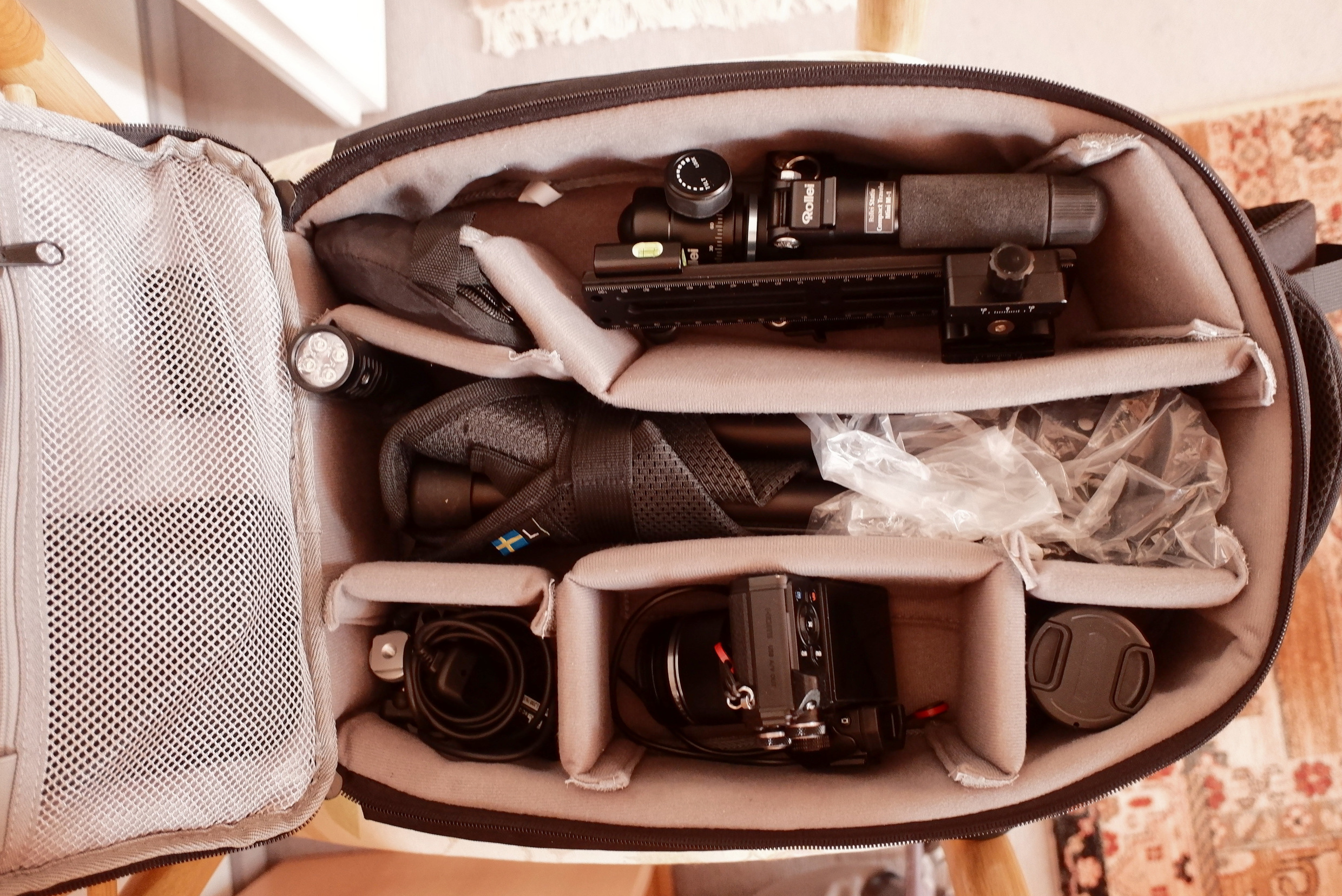

Unterwegs bin ich mit dem Rucksack (Calumet Backpack Medium Black):
  • E-M10 II
  • 60er Makro
  • 30er Makro
  • Raynox 250
  • Kabelauslöser
  • Rollei M1 Ministativ
  • Langschiene Intelli-Shoot, Doppelklemme
  • Lampe Acebeam EC65 (Traumfliegerversion)
  • Walkstool 45 (Hocker, wichtigstes Utensil!) passt  genau in das Stativfach vom Rucksack.
  • und  weiteren Kleinigkeiten
Gruß Frank

Hallo Frank,
das sieht ja fast identisch aus wie bei mir! 👍 Solch einen Hocker muss ich mir auch unbedingt noch besorgen. Wenn ich z.B. auf Springschwanzshooting bin und 15 Minuten am Ufer gekniet habe, falle ich beim Aufstehen fast in den Teich, weil kein Blut mehr in den Beinen ist... 😁
Wann bevorzugst Du das 30er dem 60er Macro?
Tschüss Olaf

Hallo Olaf,
ja, der Hocker ist super. Der Walkstool 45 ist nicht preiswert, hat sich aber wohl bei Makrofotografen bewährt, weil die Füße nicht im Boden einsinken (Gummipuffer).
Zu Anfang habe ich gebraucht bei mpb die Kamera und das 60er gekauft. Irgendwie hat mich dann noch das 30er "angelacht". Auch zum Normalpreis ist das Objektiv ja  preiswert.
Mit meiner noch nicht so großen Erfahrung kann ich dazu sagen. Das 30er nehme ich wenn ich zuhause fotografiere, da macht sich der kürzere Abstand besser. Draußen nutze ich es gern bei Freihandbracketing (m. E. einfacher als mit dem 60er) und wenn ich unter und näher an das Motiv kommen möchte bzw. für größere Motive (Blätter, Blumen). Es ist auch etwas handlicher als das 60er. Gerne habe ich auch etwas mehr Hintergrund drauf, da hilft die geringere Brennweite.
Also wer jetzt nicht für 139,- € zuschlägt, dem ist nicht zu helfen 😁
Frank

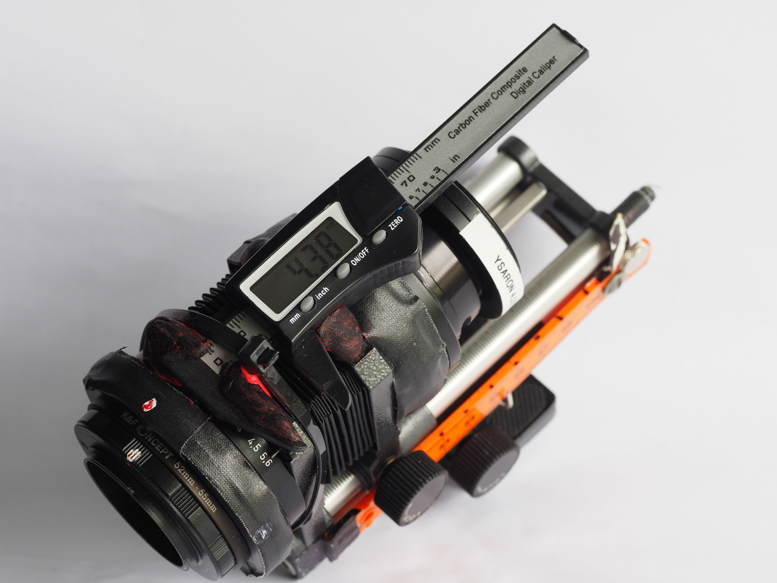

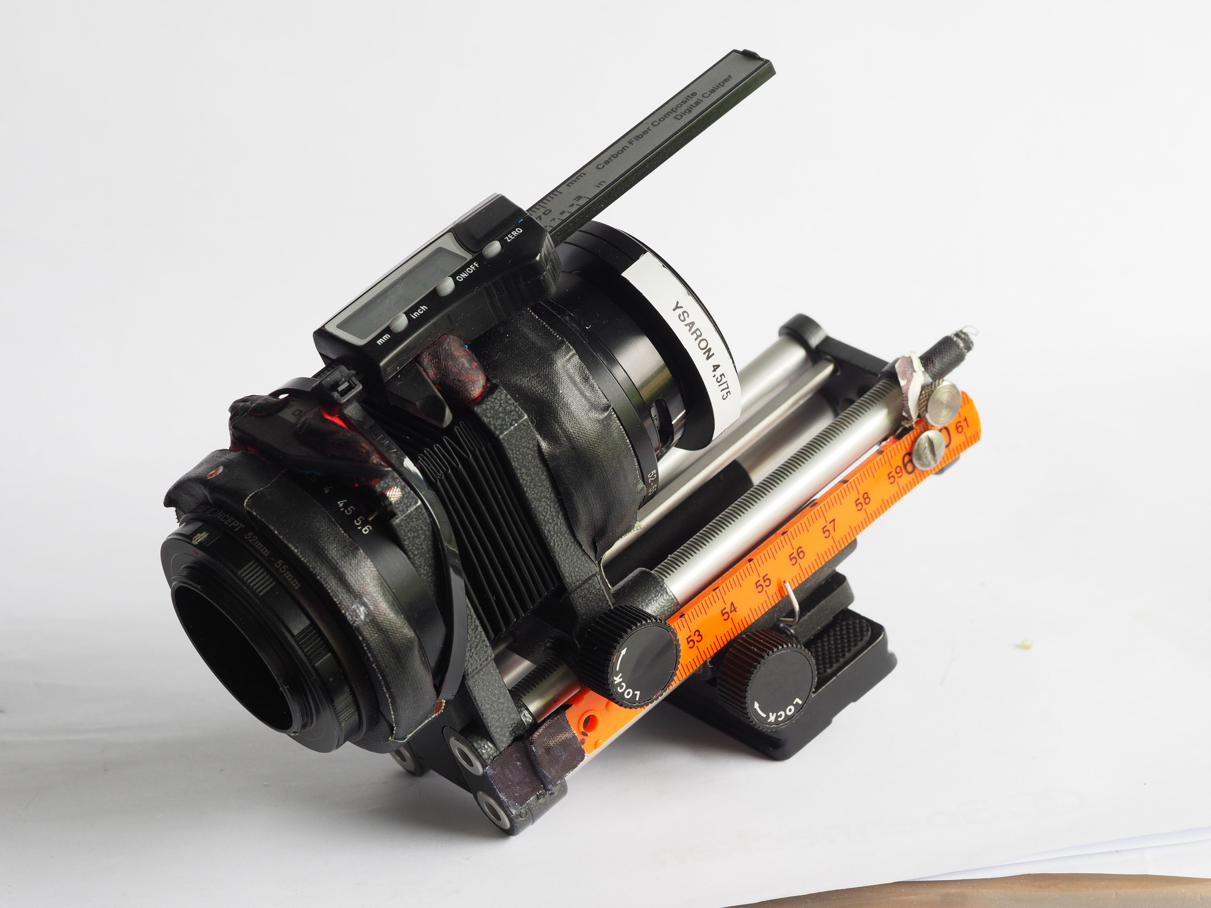

Normalerweise reicht mit das 2,8/60mm, zumal damit Stacks auch aus dr Hand möglich sind. Wenn ich aber ganz kleine Objekte erschließen will, greife ich auch mal zu meinem Selbstbau-Balgen (Minolta angepasst an MFT mit Vergr.Objektiv Ysaron). Angebracht hab ich einen Zentimeterstab für die Abstandsgrobeinstellung und oben eine digitale Schublehre, wo ich bis auf 0,01mm-Schritten einstellen kann. Sieht rudimentär aus, ist es auch aber funktioniert 😉
Bernd
PS: zur Ergänzung: Die Zahlenreihe auf dem Zentimetermaß hat keine Bedeutung (war der Rest eines Obi-Maßes). Wichtig für mich sind nur die effektiven cm-Abstände/Angaben auf der Scala
Auf der digitalen Messscale kann ich in jeder Stellung eine Nullstellung vermerken und von da aus dann präzise loslegen
bearbeitet von boehboeh
PS eingefügt
