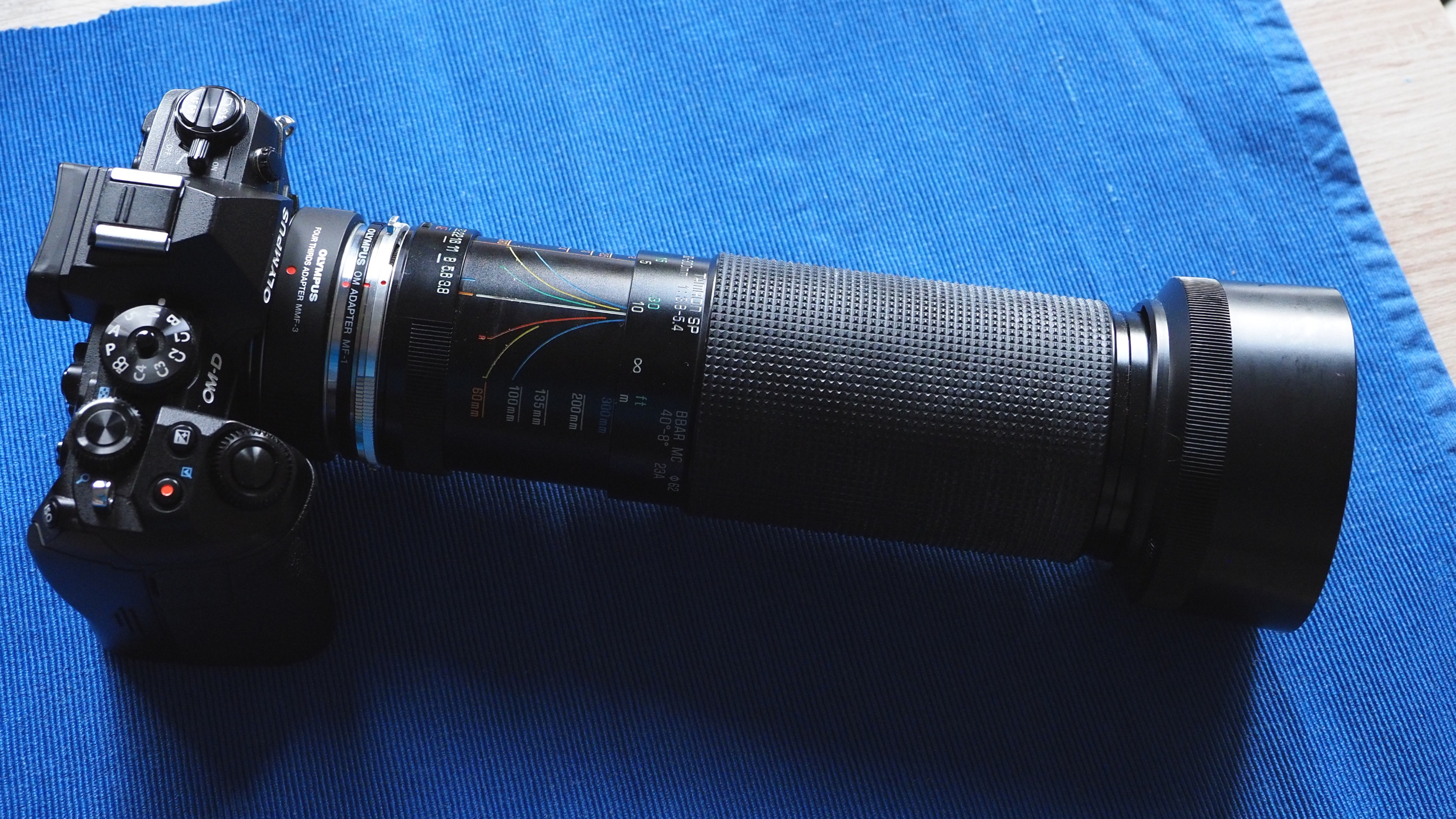

So, nun hatte ich auch Gelegenheit, jedoch leider keine guten Bedingungen. Aber jetzt kann ich schon sagen: nein, ein MF-Objektiv ist keine Alternative (mehr) fĂŒr mich.
Zu analog-Zeiten habe ich wirklich viel mit meinem Tamron F3,8-5,4/60-300mm an meiner OM4Ti fotografiert. Ich habe sogar noch den original Olympus 2x Konverter dazu, den ich heute aber nicht verwendete.
Als ich vor einigen Jahren bei Erscheinen die Olympus E-620 kaufte, dachte ich anfangs noch meine vielen analogen Festbrennweiten zu verwenden. Darum wurde auch gleich der MF Adapter dazu gekauft. An die heutige E-M1III passte das Objektiv dann nur mit dem zusÀtzlichen MMF-3 Adapter. Das sieht dann so aus:
Als Erstes sprang mir ein Eichhörnchen in den Focus. Offenblende und manuelle Belichtung, sowie manuelles Scharfstellen in recht schmalem SchĂ€rfebereich. Sollte wieder geĂŒbt werden, bei solch einem ZappelphilippEichhoernchen.thumb.jpg.643c0c7a0a8f514f11f489cf975bb170.jpg 🙂
Das Bild ist ooC
Dann eine Amsel zwischen GeĂ€st. Hier braucht man keinen AF ĂŒberlisten. Man stellt scharf auf das, was man sieht. ist jedoch freihand eine ordentliche Wackelei.
Auch dieses Bild ist ooC. Ich glaube auch nicht, dass es nach Bearbeitung besser wird
Amsel und Eichhörnchen habe ich bei 300mm und Offenblende fotografiert. Hier noch ein Sonnenuntergang (sorry, von meinem Badfenster sehe ich nur Wald und nach einer Fuß-OP heute bin ich nicht sonderlich mobil). Hier habe ich die Blende fĂŒr einen Sonnenstern geschlossen und bin mit der Brennweite auf 60mm zurĂŒck.Sonnenstern.thumb.jpg.476e1dd0116dd65fdba8284b55fd061f.jpg
  • GefĂ€llt mir 2
