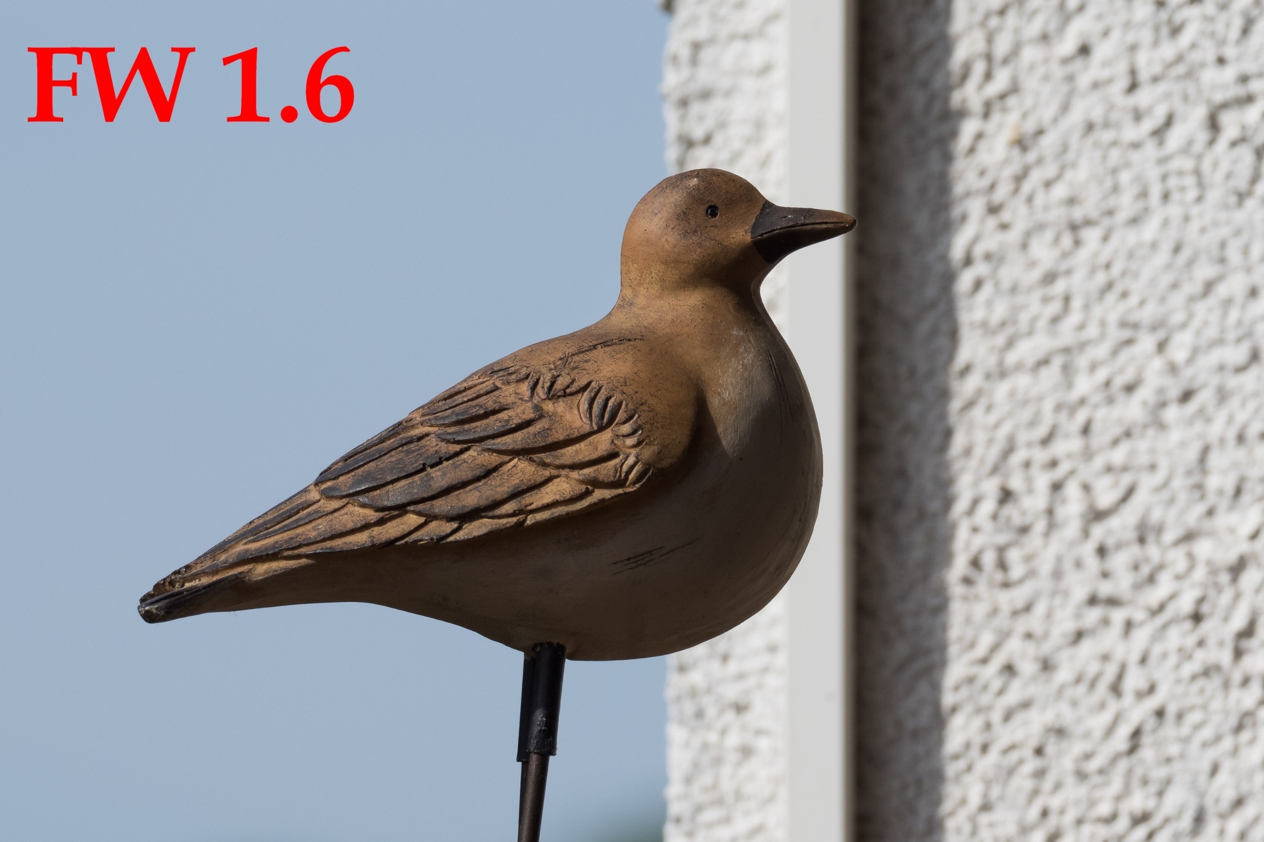

Krass, bei meinem S-AF Test vom 150er 2.0 eben vor der Haustür sah ich beim Nachbarn nen Vogel auf dem Dach und bin kurz in den Pro Capture Modus mit Motiverkennung Vogel gewechselt und was soll ich sagen - das eigentlich Ultra Lahme 150er war Rattenschnell und dazu war noch jedes Bild scharf, ich kann es kaum glauben, eine Serienaufnahme mit Motiverkennung wäre mit dem Teil eigentlich ein Ding der Unmöglichkeit gewesen 😅 Bin ja ein wenig begeistert 😉 (Sorry für die Bilderflut, aber sonst würde man es wohl kaum glauben)
Ich mach dann hier mal Schluß aber ich denke die alte FT Linse wird jetzt öfter zum Einsatz kommen 😅
Sorry, meintest Du das jetzt sarkastisch, zynisch oder sonst wie mit Augenzwinkern oder voll im Ernst?
ProCapture funktioniert im Zusammenhang mit FT-Objektive nur im SH1-Modus. Dabei wird AF und Belichtung beim 1. Bild fixiert.
Der Vogel auf Deinen Bilder scheint sich parallel (seitlich) zur Kamera zu bewegen und dabei die Schärfeebene nicht zu verlassen (der Stein ist bei allen Aufnahmen scharf). Was ist der Grund für Deine Freude?
Aber selbst mit C-AF wären bestimmt alle Aufnahmen scharf, da das FT-Objektiv so träge ist, dass der Fokusantrieb womöglich keinen Mucks gemacht hätte 😉.
Da ich selber das 150/2.0 mein Eigen nenne, werde ich es früher oder später mal selber testen.
