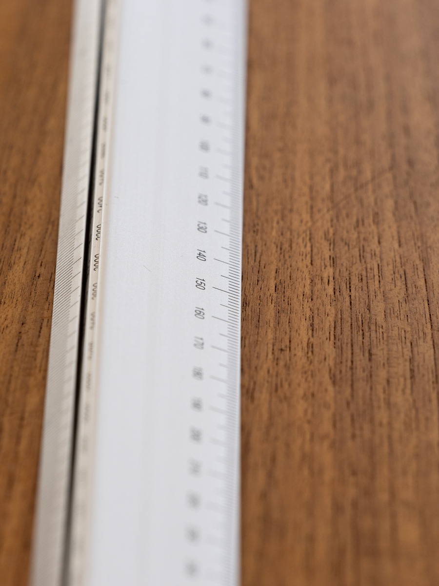

Im ersten Lockdown der Pandemie hatte ich, wie wir alle, sehr viel Zeit. Da habe ich dann unter anderem das gemalt:
aequivalenzbrennweite.gif?resize=853,480
findet man unter https://www.smile.pics/Sensor/.
Dort findest Du auch eine Skizze die Dein Argument unterstützt, dass unter einem gewissen Blickwinkel MFT die geringere Schärfentiefe hat als KB (dass der akzeptable Zertreuungskreis bei MFT kleiner ist)
schaerfentiefe2.gif?resize=853,480&ssl=1

Die Frage der Schärfentiefe bei Konvertereinsatz hat mir keine Ruhe gelassen, deshalb habe ich einen kleinen Test gemacht. Ich habe vom Stativ ein Lineal fotografiert, mit dem 2.8/40-150. Bild 1 mit dem MC-20, Brennweite 150mm (insgesamt, also nicht voll eingezoomt), Blende 5.6.
Bild 2 ohne Konverter, Brennweite 150mm, Blende 5.6. Je nach Theorie hier im Thread sollten beide Bilder entweder nahezu identisch sein oder das Bild mit dem Konverter sollte eine deutlich geringere Schärfentiefe haben. Da beides nicht der Fall war, habe ich noch eine Blendenreihe ohne Konverter gemacht und halte dabei das Foto mit F5.0 für dem Bild 1 am ähnlichsten. Wie sich nun diese geringe Abweichung von 1/3 Blende bei der Schärfentiefe erklärt, ich weiß es nicht. Auf jeden Fall sehe ich die Theorie, dass man mit Konverter zwar die Brennweite, aber nicht die Schärfentiefe verändert als widerlegt an.
